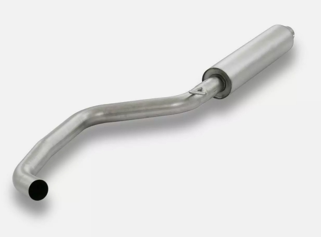

J ai finalement opté pour un silencieux Rémus
Pour ceux qui voudrait juste changer leur silencieux il faut savoir que le Rémus est livré avec un adaptateur 70=>57mm donc pour ligne de 55mm
Ma ligne d'origine étant en 60mm j'ai du acheter en plus une réduction 70=>63mm extérieur et un colier de 63mm et faire 4 fentes de 3 cm à la disqueuse afin de permettre un serrage optimal
Apres 200km le bruit est à peine plus perceptible au ralenti et à bas régime que l origine par contre après 3000 tours des db commencent à être bien présente avec un son bien sportif sans casser les oreilles
Re: Echappement Golf 7 GTI
Donc content du résultat :Top:

Finalement je viens de remplacer l'intermédiaire d'origine par le Rémus
Plus besoin de manchon de réduction et le bruit est un peut plus sympa
