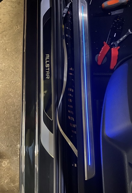

@Golf24Carat 9a vient peut être de ton module de porte
Moi j'ai la ref : droite 5Q4959592E
Gauche 5Q4959593E
Et je sais par exemple que les refs :
Gauche: 5Q0959393B
Droite: 5Q0959592B
Ne gère pas la lumière d'ambiance (sur les PIN 3 et 8) par exemple et l’extinction n’est pas progressive des lumière bas de porte .
Peux être du coup certaine références ne gère pas l'extinction progressive ...
Dernière modification par GTO le 31 août 2020, 20:06, modifié 1 fois.

Salut Thierry comme moi avons bien 5Q0959593B donc sûrement du a ça.

@GTO
Merci pour l’info :Top:
Mes modules gèrent les éclairages d’ambiance mais pas de manière progressive du coup d’après Flo nous n’avons pas les bonnes références. :tantpis
@Florian13
Merci Flo pour ta confirmation sur les modules.
Dommage pour le progressif mais rien de bien grave. ;)

:Merci: @Golf24Carat j’ai le schéma d’origine VW pour les branchements mais je voulais être sur ;)
J’ai les baguettes à sertir OEM ;) je ferais un tuto pour ça et pour les seuils à led OEM car pas beaucoup d’info je trouve ;)

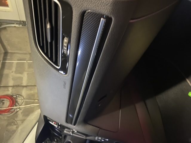

Ce soir montage des baguettes type GTD sur porte arrière + ajout éclairage plancher arrière + changement de la baguette de boîte à gant
Manque plus que lavant a me lancer une fois que j’aurais déchiffré les fils d’éclairage des boutons lève vitre ;)

Tu as mis l'éclairage de la baguette de planche de bord ?
GTO
Messages : 1904
Re: [GTO] GOLF VII ALLSTAR 1.4 TSI ACT 150 DSG7
Message par GTO »
Euh non elle s’éclaire pas celle là elle est juste assortie
J’ai que celle des portes avants qui s’allume
Messages : 44447
Ah ok comme sur ma Carat, c'est vrai c'est classe la nuit :Top:
