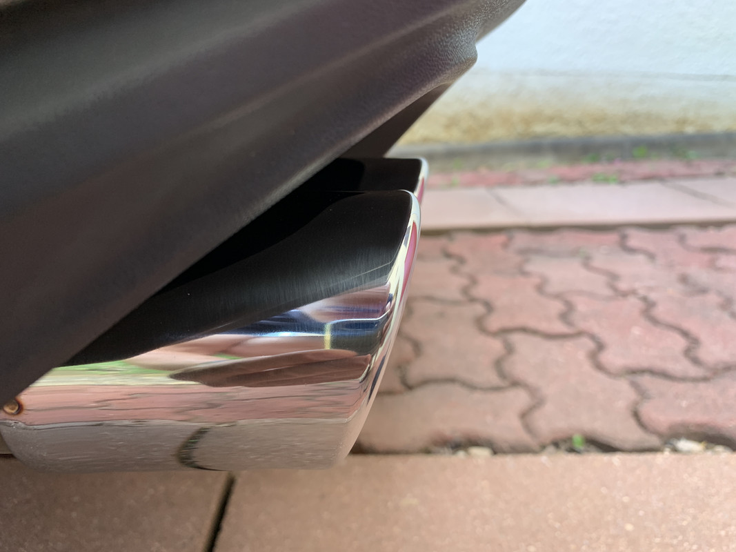

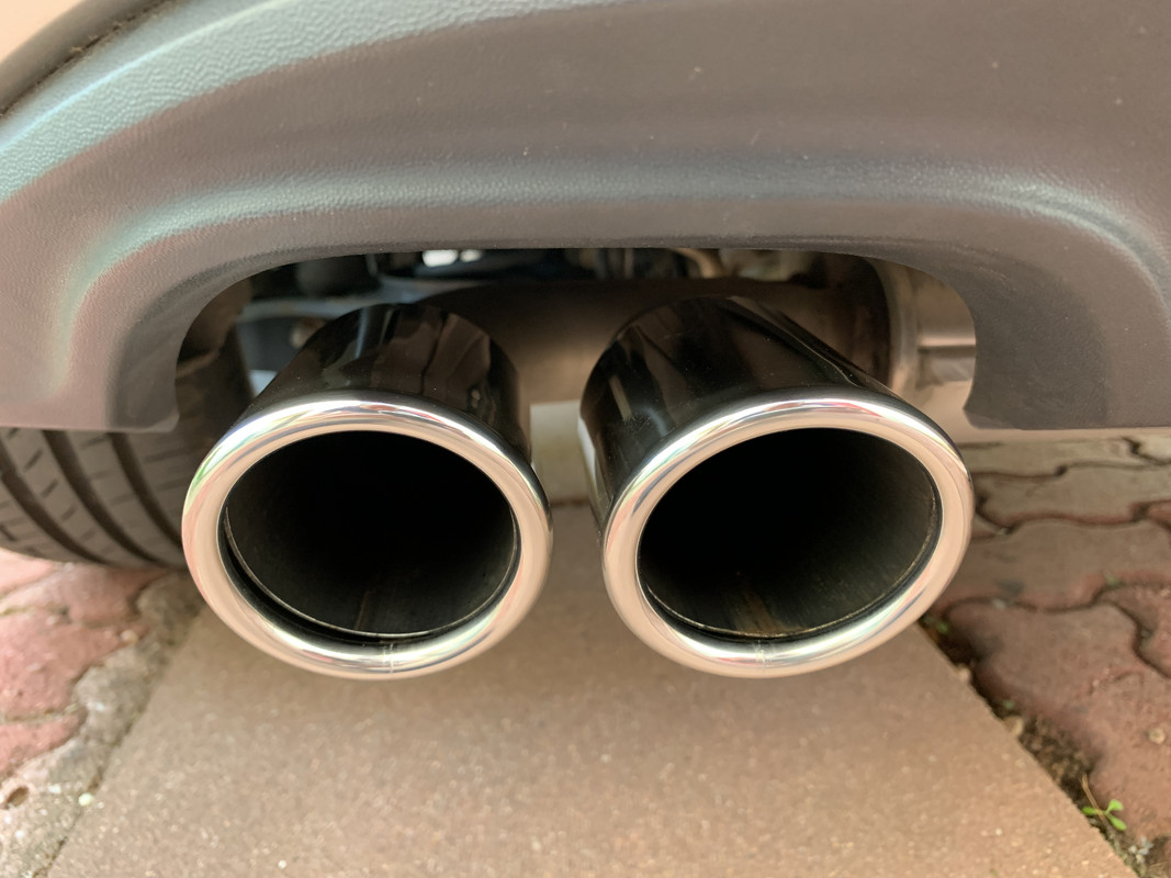

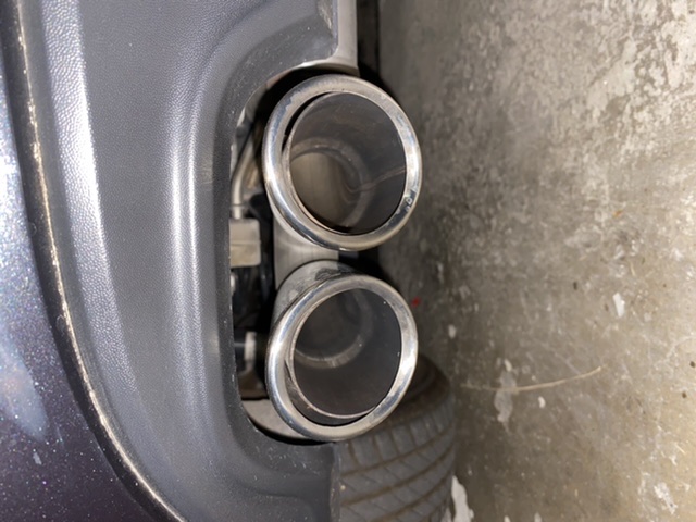

J'ai commandé et récupéré chez VW les embouts Skoda ( 5L0 071 910 - 29€ ) en début de semaine.
Montage en 5 mins assez facilement avec vos conseils et explications et bien que je pense avoir bien respecté l'inclinaison et le principe de montage , je peux voir que ces embouts ne " s'accordent " quand même pas exactement avec la forme de l'échappement d'origine.
Il y a un bon centimètre de décalage en bas alors qu'en haut les embouts sont bien en butées.
Pas bien grave et si on ne met pas le nez dessus cela ne me choque pas. Je pense que cela est normal d'après ce que j'avais pu lire et que je n'ai pas trop le choix.
Maintenant place au pédalier Alu ( à la bourre je vous dis :D )

Re: Embouts échappements
Je n'ai plus les photos que j'avais mis en 2015 (titi73 @ Embouts échappements), je suis depuis passé sur Fox, mais je n'avais pas de décalage, c'était bien ajusté, peut être avais-je un angle un peu plus prononcé ? Je ne pourrais pas t'en dire plus.

@Bastien54
En page 44 il semble aussi décalé
Et moi j’ai vérifié c’est pareil mais sur le haut donc pas visible sans mettre le nez dedans (pas des Skoda)

Message par chris du 42 »
bonjour bastien 54 .. pour moi tu a un petit decalage . visuellement la soudure de l embout doit etre positionner a 19 h pour respecter le bon angle alors que chez toi il est a 18 h .. regarde le sujet recent de ced42 ( page 4 ) il a mis des photos ..

J'aurai donc un petit défaut " d'inclinaison " et si je veux " m'amuser " a corriger cela, puis-je simplement les enlever avec une cale en tapant à l'arrière , ou faut il prendre beaucoup plus de précaution ( ergots ) ?
J'ai récupéré les miens en tapant de façon équilibrée sur les embouts, ils sont venus sans difficulté. Peut-être juste retendre un peu les griffes ensuite avant de les remettre en place, et encore à voir si en les déboitant partiellement tu n'arrives pas à les tourner un peu.
