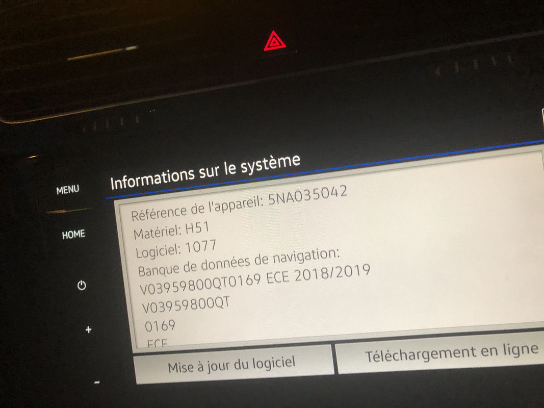

Hello,
Y a t’il une procédure pour MAJ le FW des Discover Pro v2 avec les fichiers associés ?
Je rencontre pas mal de bugs sur le miens qui doit être parmi les premières versions de ce modèle (H42) 3G0035043H ..
