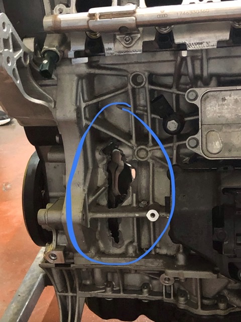

Mais au bout de 1,5 mois et 4000 km (40% en electrique ) grande fumée blanche qui sort d'un coup au basculement du mode electrique vers le thermique. Perte de puissance.
Direction chez VW et résultat turbo HS .
Pb voiture de 01/2018 et turbo cassé début mars 2020 :oops:
Heureusement et l'ancien propriétaire avait oublié de me le dire, mais depuis le début, cette voiture à une extension de garantie de 5 ans ou 100 000 km..... oufff VW est tombée sur cette info, quand on a commencé à discuter de la prise en charge.
Par contre, pas d'explication sur cette casse du turbo.
Confinement oblige, j'ai pu récupérer la voiture que vers mi avril .
Étape 2 : c'est la ou c'est le plus sympa.
Je récupère la voiture et aucun souci, ca marche, ouff super on va profiter quand le confinement sera fini pour enfin rouler...
.... sauf que le 14 mai, encore au basculement du mode électrique vers le mode thermique, grand bruit dans le moteur et les voyants qui passent au rouge. C'est à ce moment la qu on aime le mode hybride car cela permet de sortir de l autoroute tranquillement.
Appel à l'assistance VW. Il m' a fallu 1 jours pour pouvoir la faire remorquer dans le bon VW de la region de bordeaux pouvant suivre les GTE. Distance supérieur à 30 Km donc besoin d'avoir des accords pour réaliser cette intervention. Un peu nul l'assistance de VW

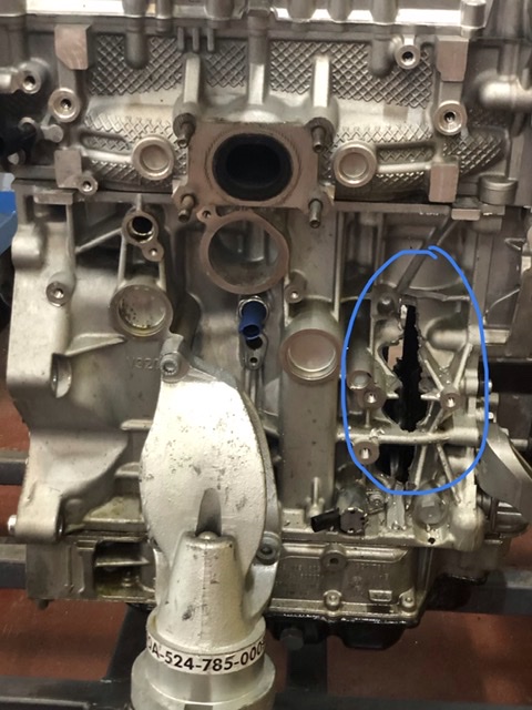

Bon vous avez du le deviner, résultat de "l'autopsie", appel de VW. Ben monsieur votre moteur est foutu, une bielle l'a transpercé . :D
Formidable , juste 35000 km au compteur.
Conclusion :
Aprés 3 semaines d''attentes, j'ai récupérer la voiture avec un moteur et le turbo tout neuf.
Pour la petite histoire, il a fallu que je retourne une 3ème fois chez VW, car le volant n'avait pas été remis droit, mais bon on a réglé cela en 20 mn .
C'est la 1ère fois qu'une extension de garantie me sauve de la situation. J'avais jamais eu de problème avec mes voitures.
Toujours achetées neuves et je les vends avec 150 000 à 250 000 km au compteur .
VW m'a donné la fourchette du coup de l'intervention. En gros 13 000 euros . J'ose pas penser à la bataille qu'il aurait fallu mener pour obtenir une prise en charge complète.
Voilà, ma petite expérience de cette golf. Je pense ne jamais savoir le cause de cette casse. Forcément le turbo et la casse du moteur est lié pour moi, mais bon c'est bizarre à 30 000 km d'avoir eu tous ces problèmes.
Si cela vous inspire des réflexions, je suis très preneur.
Quelques photos du moteur. C'est pas tous les jours qu'on voit ca Lol

Et bien quoi dire pas de chance mais chance quand même avec l extension de garantie.
Cela ressemble beaucoup à un moteur qui a beaucoup était sollicité à froid et c’est là le risque de cette technique d hybridation.quand je sais que je vais prendre l autoroute qui est à 2.5 km de chez moi je fait chauffer et je part en thermique.l erreur pour moi est de partir en elec et de sécher la batterie sur autoroute et d un coup laisser le thermique partir à froid à 130 .

Oui je pense que je vais plus anticiper la mise en route du moteur quand je sais que je vais prendre l'autoroute.
Je pense que je faisais déjà attention, mais bon maintenant je suis beaucoup plus attentif à la température du moteur.
Mais bon je suppose que si c était la principale raison' nous aurions pas mal de moteur Hs sur les hybrides et je n ai rien vu de casse moteur sur les forums
Et puis j avais juste roulé 3000 km avec le moteur thermique, donc peut être que cela venait aussi des anciens proprios.
Cela restera un mystère je pense.

Un mauvais montage ou lot. L'huile est préchauffée par la chaleur de la batterie de mémoire ;)

Elle a aussi peu être roulé sans huile à un moment. Après mauvais montage ça voudrait dire que la casse du turbo a laissé des débris dans le moteur qui ont entraîné la casse de la bielle 🤔c est possible aussi.
