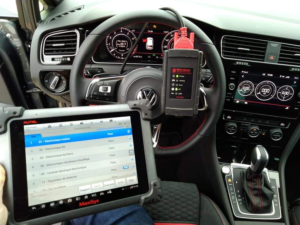

je viens également donner des nouvelles de ma GTi conversion Flex-Fuel
après avoir fait un plein complet E85 et roulé 200 kms pour avoir les bonne valeurs a long-therme voici mon avis.
avant reprogrammation
- full 95E10 LTFT -2,3%
- temp gaz ech 400°c au ralenti 500°c à 600°c stabilisé 80km/h 800°c en pleine charge
- aucun défaut mémorisé dans calculateur gestion moteur
après reprogrammation Flex-Fuel
- full 95E10 LTFT -15%
- full E85 LTFT 0,0%
- temp gaz ech 400°c au ralenti 500°c à 600°c stabilisé 80 km/h 800°c en pleine charge
- aucun défaut dans le calculateur gestion moteur
conclusion le LTFT 0% se qui indique qu'il n'y a pas besoin de correction, je ne ressent aucune modification de performance, peut être le bruit très légèrement moins roque et surtout le plein a 30 balles :D
