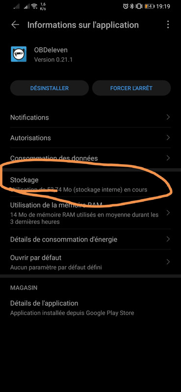

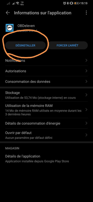

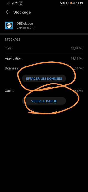

va dans toute la liste de tes applications
obdeleven
stockage
efface les donnes et le cache
desinstalle l'application
retelecharge la.
et connecté toi a nouveau.

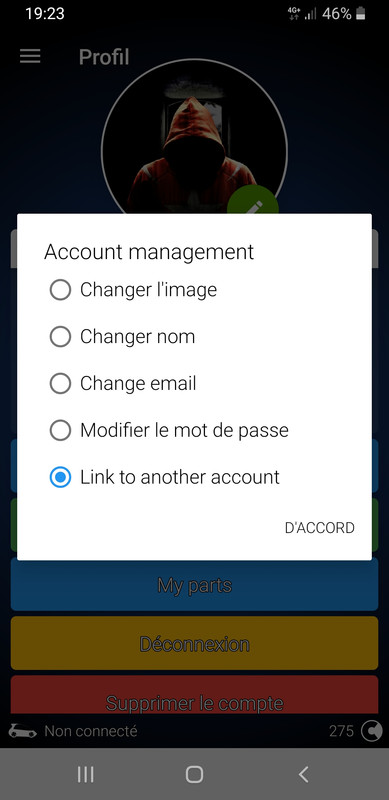

@arnaud13160 éventuellement essaye ça dans profil / modifier :
a
arnaud13160
Messages : 49
Inscription : 18 juil. 2019, 22:13
Voiture : bientôt ......
Re: OBDeleven
Message par arnaud13160 »
Salut
Atmane en faisant comme tu explique, il ce connecte direct sur mon profil, je comprends rien.
Titi73, ça mouline sans rien me proposer.

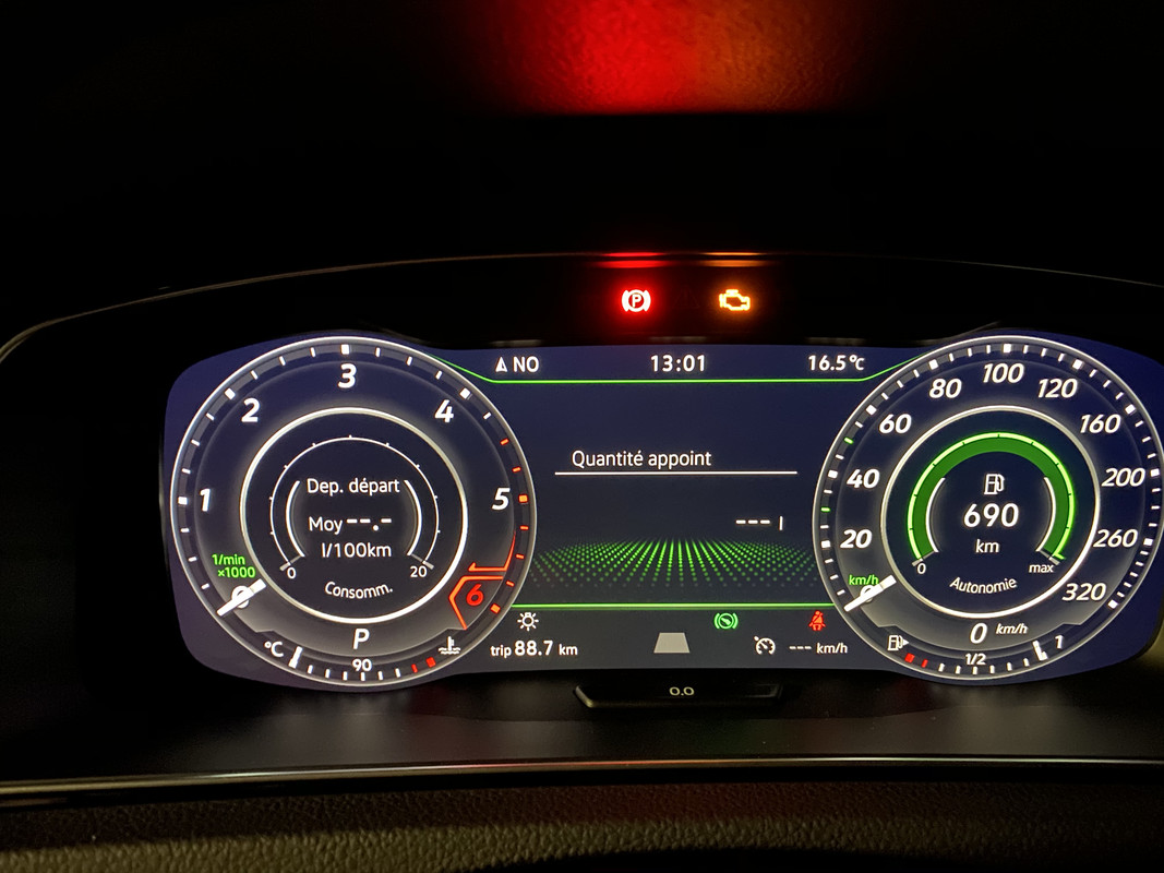

Bonjour à tous j’ai vue qu’il existait une option ou on pouvait voir le nombre de litres de gasoil affiché sur le compteur quelqu’un de vous l’a déjà effectué ? Bon dimanche pluvieux pour ma part :lol!:

si des personnes l'ayant coder peuvent elles confirmer ?
il doit s'agir de :
Code : Tout sélectionner
Refueling Gasoline Amount
Select Control unit 17 (Dashboard)
Control unit long coding
Byte 10
Bit 4 Activate
dans le sujet dédié aux modifications :
https://www.forumgolf7.fr/forum/viewtop ... 27#p380727
et une vidéo YouTube
https://youtu.be/8kxMqTuUKZQ

Ce codage permet d'afficher la quantité d’appoint pour avoir le plein, ça n’affiche pas la quantité restante comme semble vouloir dire @Totoff78, mais c'est peut-être ça que tu cherches ?
Totoff78
Messages : 1389
Voiture : Golf 7 GTD Facelit
Re: OBDeleven
Message par Totoff78 »
Oui c’est bien cela @titi73 je me suis mal exprimé désoler
a
atmane
Messages : 148
Inscription : 30 nov. 2015, 23:54
Voiture : Golf7 Carat Edition 2.0 TDI 150
Re: OBDeleven
Message par atmane »
oui cela n'affiche que la quantité d'appoint approximative je pense par 5 litre c'est pas précis.
j'ai cet affichage qu'on m'avait coder auparavant avec vagcom.
Totoff78
Messages : 1389
Re: OBDeleven
Je vient de le faire on one click :lol!:
