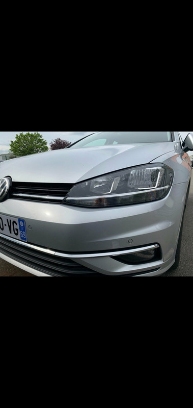

j'ai mis mes anciens phares à vendre et la personne voudrait savoir s'ils sont comptabile pour une golf 7 de 2019, moi je sais pas quelqu'un saurais si c'est compatible, merci
c'est des phares provenant de chez france xénon phares full leds monter sur ma phase 1
voilà les phares de la personne en question
phares halogènes
Re: Osram LEDriving et Osram DMI
Bonjour @larsoune,
Les phares phase 1 ne se montent pas sur phase 2 donc dans le cas de ton éventuel acheteur, ce n'est pas possible. Les phares facelift sont plus grands ;)
Messages : 44506
:NonNon: les blocs optiques avant des Golf 7 phase 1 et phase 2 ne sont pas de la même forme / dimension, on ne peut donc pas les inter-changer.
Edit : merci @NmissaN, rapide :D
Message par larsoune »
ok merci :Merci:
