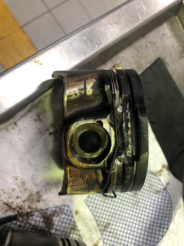

J’ai une golf 7 gti performance 230 année 2014 avec 58000 KM
J’ai eu ce fameux problème epc et mode dégradé à 3 reprise et la voiture a repris sans problème après avoir éteint et redémarrer la voiture
Dgc vag cylindre 1 désactivé jusque au jour ou elle répondait plus après avoir éteint et rallumer,coup d’œil sous le capot une énorme flaque d’huile donc direction concession avec un dépanneur bien sûr 🙄 dgc compression 0 cylindre 1 donc deculassage et le verdict tombe piston 1 cassé alors que je roule plutôt soft avec
Donc remplacement des 4 piston avec une nouvelle référence et j’ai l’impression qu’il sont plus renforcés
Changement des coussinets pompe à huile qui de de soupape et joint de culasse la total quoi à 58000 KM tr😔

Ouf, c'est un peu le coup dur. J'ai l'impression que c'est la première fois que je lis une défaillance de ce type sur l'une de nos GTI.
Piston cassé... Cassé ou percé ? Par exemple, des bougies "chaudes" pourraient entraîner une telle défaillance.

Un piston cassé sur le coté du coup j’ai changé les 4 piston parce que y’a une nouvelle référence de piston qui ressemble à ce de la R changement bien sûr aussi de la pompe huile coussinets guide de soupape et joint de culasse 💵 💵 💵
Re: Problème a coup moteur et voyant EPC GOLF 7 gti 220
Houla mais la chemise à du en prendre un sacrée coup non :?:
Un catalogue complet sur les dégâts des pistons:

Bizarrement aucune rayure sur le cylindre mais après avoir jeter un coup d’œil sur le catalogue de speed j’ai peur que la bielle soit déformée

Les morceaux du piston cassé sont du côté de son axe donc moins de débattement et de friction à mon avis.
Il y a eu des cas de casse piston également sur les 1.2 TSI de code moteur CJZ de norme Euro5 sur le forum...
Il existe tellement de possibilité sur l'origine d'une casse...
Bonne lecture ! :Rouge:
Pour ton cas,c'est une casse du cordon page 34/35 de ma doc :

alors j’ai récupérer ma gti elle roulé comme une horloge j’ai fait 1000 km avec à bas régime pour rôder un peu je vérifie mon moteur et la je le trouve de l’huile derrière, je l’emmène chez vw dgc cache distribution et joint à changer. je dit ok 1er essai y’a tjr de l’huile vérification c’est le joint de la jauge d’huiles mais il fuie tjr donc trop de pression dans le carter.
vérification du reniflard ok vérification du piston, segment aligner après le changement dès piston donc ils ont repositionné les segments
je reprend ma voiture après avoir fait 50km pas de fuite d’huile je fait le plein et je rentre chez moi.
le lendemain la voiture marche en mode dégradé epc et ne veux plus démarrer j’appelle le cc ils m’envoient un technicien, dgc mal calage ils l’emmènent chez eux vérifie le calage il est ok
après recherche de panne injecteur pisse trop d’essence faut le changer c la galère est-ce que je change 1 injecteur ou les 2 du cylindre Ou les 4 cylindre donc 8 chwi perdu

C'est possible que ton piston est fondu à cause de l'injecteur :(
