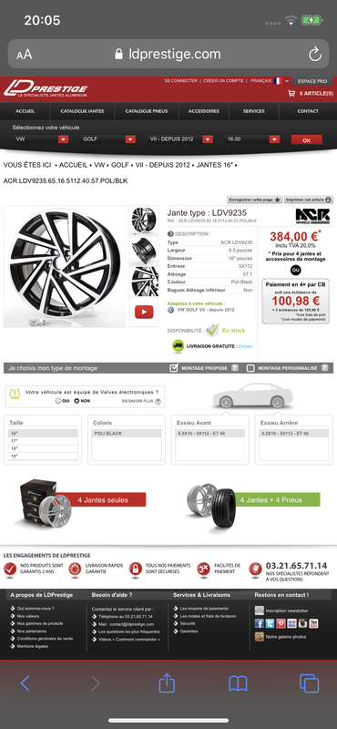

Hello, avec l’aval de Florian bien évidemment je pose ma questions ici :
Je suis sur une g7 1.6 TDI 90chevaux montée en 195/65/R15 d’origine.
Je veux passer une taille au dessus donc 205/55/R16
Est ce qu’il faut un kit de conversion 15->16 ou juste des jantes de bonnes tailles suffiront ?
Je veux mettre celles ci, merci

@CraaX Salut je pense que ici des membres calé sur le sujet vont pouvoir te guider je pense notamment a @Jul01 ou a @titi73 qui s'y connaissent bien. Moi de mémoire au début de mon aventure de jantes beaucoup disait que de 16 a 19 aucun souci mais de 15 a autre chose il fallait un kit mais je suis plus sûre du tout.
Salut @CraaX , je pense qu'il ne faut rien de plus que des jantes à la bonne dimension.
J'avais personnellement passé une Polo de 14 pouces à 17 pouces, sans rien changer d'autres que les roues ;)
Idem avec ma Golf GTI passée de 17 à 19 pouces :Top:

Merci de ta réponse, j’attend quelques avis supplémentaires et je foncerais

du même avis que NmissaN, si tu es dans les tolérances et équivalences admises il ne te faut que les jantes ... et les pneus bien sûr ;) .
Je passe du 18" été en 16" hiver je ne fais rien d'autre que de déposer les roues et monter les autres, aucune adaptation à faire en étant en OEM l'alésage est le bon.
Tu as déjà capté pas mal d'infos dans le sujet idoine, tu as dès lors tous les éléments pour passer ta commande.
