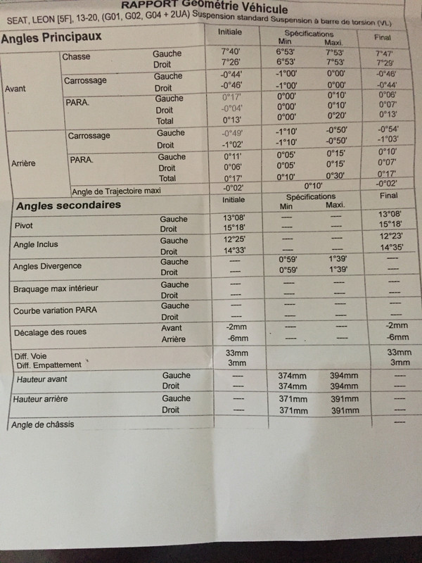

Je reviens faire régler le volant et voici le résultat de la géo corrigée :
Question:
Pourquoi les valeurs initiales du second réglage dépassent-ils les valeurs de tolérance en seulement 800km comme le précédent passage à la géo ?
Peux-t-on m'éclairer ?
Question:

Je suis perdu,faut que l'on m'explique de ce que je crois savoir des valeurs "initiales" et les valeurs "finales"
Initiale => Valeur mesurée avant correction
Finale => Valeur corrigée
Donc,ma question est; pourquoi les valeurs initiales du second passage de la géométrie sont t-elle déjà erronées malgré les corrections du premier passage (finales) ?
Récapitulatif :
Récapitulatif :

Et ça ne répond pas encore à ma question,car justement,les valeurs corrigées du précédent rapport ne collent pas a celle des valeurs initiales du second ...Elles sont même encore hors limite..
Donc,je me pose même la question si les valeurs initiales actuelles ont été prise en positionnant le volant correctement avant de corriger !
Ca expliquerait l'incohérence de la mesure de ce second rapport ...
Je n'ai plus les valeurs de hauteur avant/arrière...Une idée ?
Les valeurs des angles secondaires peuvent -elles influencer sur l'usure des éléments de la géométrie ?
Car depuis ce dernier passage pour calibrer le volant,les valeurs des angles secondaires ne sont plus aussi proche l'une de l'autre comme précédemment...

Pourquoi un réglage douteux sur le premier rapport;les valeurs finales (corrigées) étaient excellentes justement...
Pour ma part,serait-il possible que les valeurs initiales du second rapport correspondent à une mesure avec le volant calibrer,puis corrigé à l'origine des valeurs finales ?

Pourquoi dis tu que les valeurs finales du premier réglage étaient excellentes alors qu'elles te faisaient rouler avec un volant de travers ?
Ça ne tient pas debout ...
C'est le défaut d'alignement des trains AV et AR qui te provoque la "marche en crabe".
Souvent, au CT ils appellent ça le "ripage" exprimé je crois en m/km.
C'est le déport naturel du véhicule si on lâche le volant sur le plat et sans vent de travers évidemment.
Ici, ils l'appellent "Angle de trajectoire" et c'est lui que l'on doit régler en premier.
La valeur finale à 0"02' du deuxième réglage est plus faible donc meilleure.

Les valeurs finales des roue gauche et droite sont très proche l'une de l'autre contrairement à celui du second rapport.
Pour l'angle de trajectoire,il est à -0"02'...
C'est aussi les valeurs des angles secondaires qui ont complètement changé et qui fait peur !
Qu'en pensez-vous ?
Les valeurs des hauteurs avant/arrière ont disparu...Pourquoi ?
Pourquoi il n'est pas rare de passer une géo difficilement avec le volant décalé ?
Comment font-ils en usine ? Le volant est t-il placé après géométrie en chaine de production dans ce cas ?
Qu'en pensez-vous ?

Si on regarde les hauteurs AV / AR du premier réglage, on peut penser que la coque est vrillée ...

A quoi correspond le décalage de roues ?
