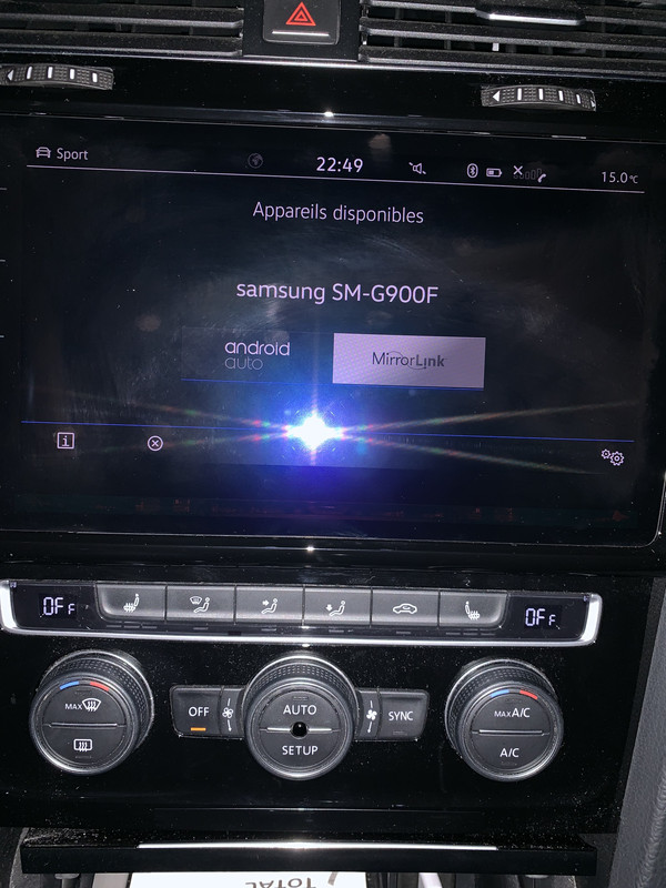

Justement j’étais descendu à ma voiture pour faire des photos.
Avec un vieux Samsung Galaxy S5 qui dort dans un placard:
Bien compatible avec AndroidAuto et MirrorLink:
Les voici:
AndroidAuto sur le Samsung Galaxy S5 sur DP3:
Le DiscoverPro v3 sans aucun appareil connecté en USB:
Le Samsung Galaxy S5 compatible avec AndroidAuto et MirrorLink sur DP3:
MirrorLink sur la Galaxy S5 sur DP3:
