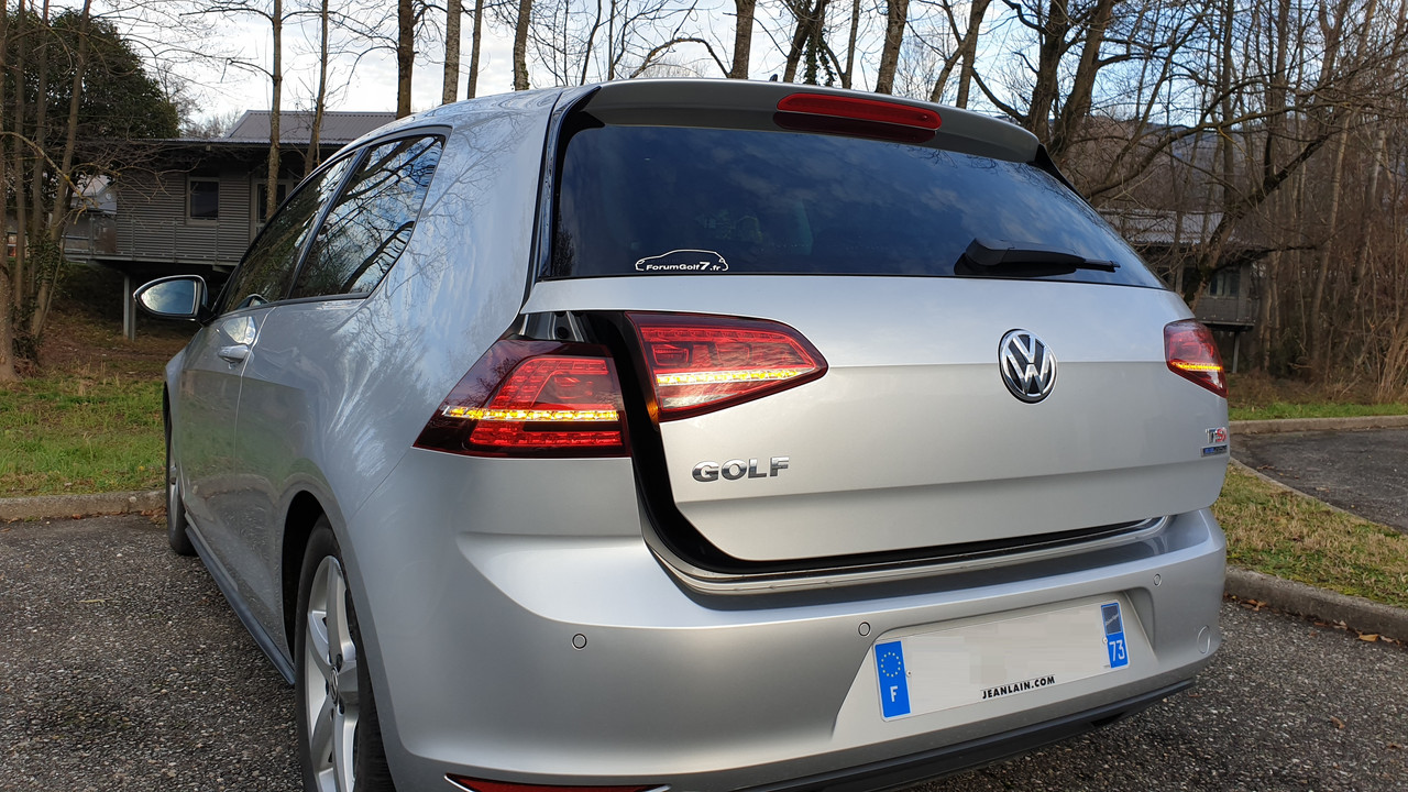

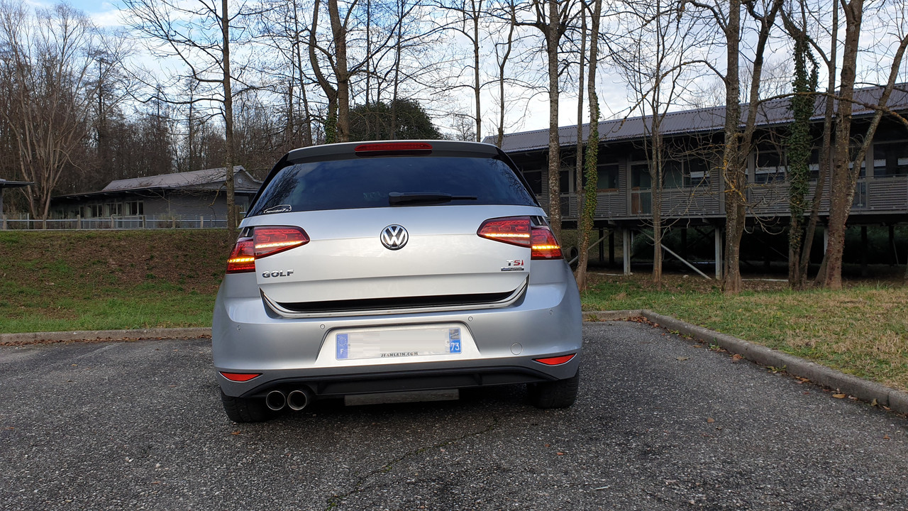

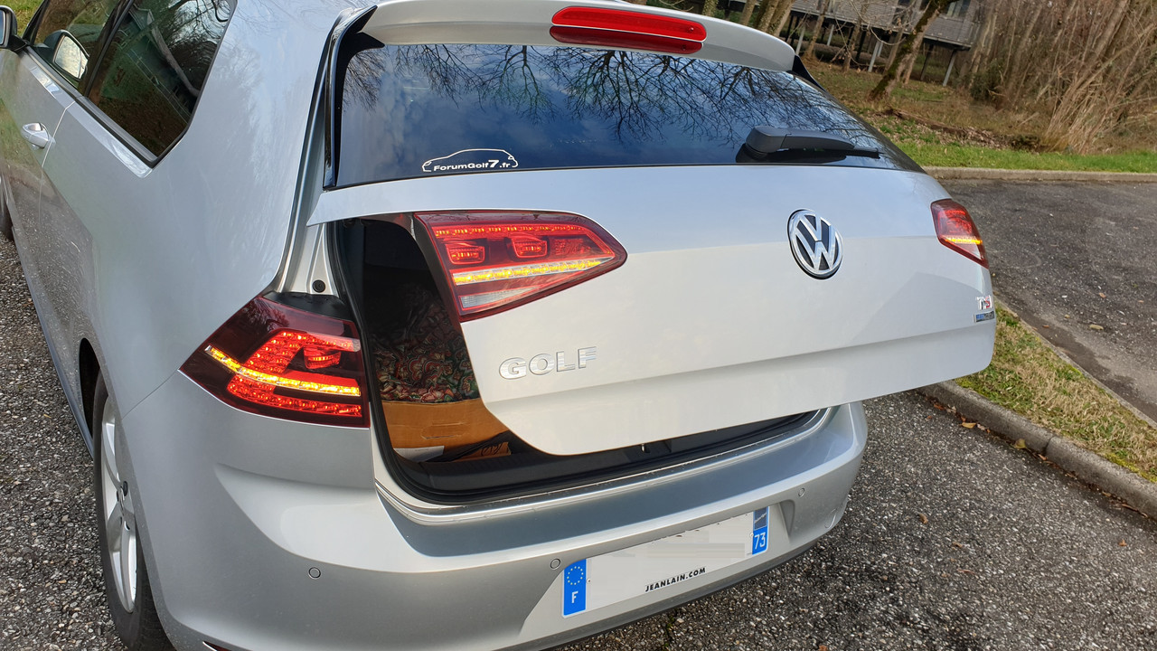

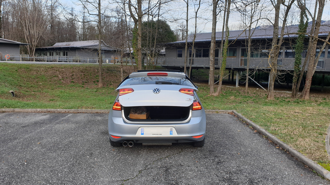

@Pochon 74 un petit codage qui m'a plu sur ta Blackette dimanche dernier Yoann, je m'ennuyais un peu cet après-midi, je m'y suis mis.
Allumage des barres de clignotant si la malle de coffre n'est pas fermée correctement :
J'ai aussi codé le maintien de l'allumage des feux internes à l'ouverture du hayon :

:D c'est pour qu'on se creuse les méninges Alain : Mouhah: ... et accessoirement ça occupe le weekend quand il pleut !
Pas mal les clignotants allumés en cas de coffre mal fermé :Top:
Messages : 11588
:Top: Tu verras, mais je pense qu’à l’usage, tu enlèveras ceux sur le hayon. C’est ce que j’avais avant de refaire mon câblage complet. Ça fait plus « fini » avec les extérieurs seuls. :Alcooliques: ;)

@Pochon 74, du coup j'ai testé avec juste le clignotant extérieur, c'est vrai qu'avec le maintien de l'allumage des feux internes à l'ouverture du hayon c'est plus logique, merci du conseil :Top:
