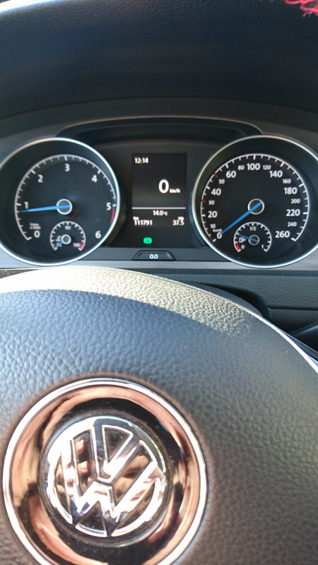

Alors c'est plus compliqué que prévu :lol!: le plus simple finalement en y réfléchissant et de prendre les éléments du compteur r et de les adapter sur le mien, j'ai donc remplacé les aiguilles pour le moment, il faut encore que je m'exerce pour la soudure des leds cms, ( rouge sur mon compteur et bleu sur le r) avant d'effectuer le travail sur mon compteur, c'est vraiment minuscule et je ne voudrais pas faire une bêtise, donc je n'est malheureusement fait qu'un changement d'aiguilles pour le moment :tantpis

Le problème c'est que si on ne paramètres pas les clefs sur le nouveau compteur et que l'on à pas le code pin de celui-ci, l'anti-demarage ce met en fonction et impossible de démarrer... donc je récupère tout ce qui est possible sauf le calculateur du compteur car c'est de lui que tout part,c'est beaucoup trop compliqué de faire juste un échange honnêtement
