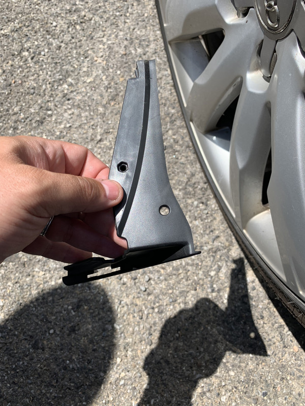

Petit rajout du garde-boue arrière pour bien finir le pc R-line.

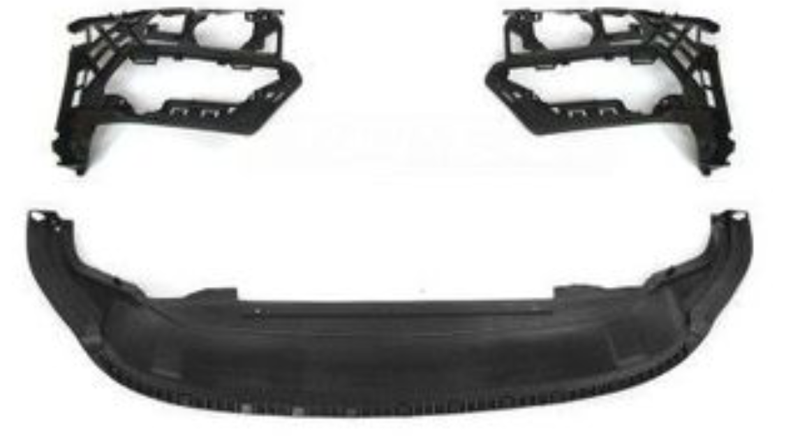

Bonjour à tous je vous sollicite aujourd’hui car j’ai besoin de votre aide pour concrétiser mon projet de transformer ma golf sept avec les attributs de la R Line oem phases 1 j ai déjà trouvé un pare chocs arrière entièrement complet en parfait état mais à repeindre de la bonne couleur par contre pour le pare-chocs avant je l’ai trouvé sans accessoires j’ai trouvé toutes les pièces nécessaires et il ne me manque plus que les listels de maintien et le diffuseur inférieur je n’ai pas les références exactes de ses pièces et comme je dois les commander chez Volkswagen et que je n’ai pas de numéro vin j’ai peur de me tromper de modèle et comme ce n’est pas échangeable je préférais avoir confirmation de quelqu’un qui a déjà fait cette opération, pour le diffuseur j’ai la référence 5G0 805 915 H D9B9 ? Et pour les listels je n ai aucunes références... je vous remercie d’avance pour l’attention portée à mon problème une fois mon projet est terminé je listerai toutes les références dans la présentation de mon véhicule bien amicalement Antoine

Bonjour
Pour le diffuseur ce devrait être le bon mais je n en suis pas sure a100 %
Le mien était déjà mis sur le PC ( avant )
Concernant les listels , tu entend quoi par « listel » ?
Les petites baguettes chromées ?

Bonjour Francois merci pour ton intérêt à mon message ça fait plaisir au passage j ai pris soin et plaisir à suivre les transformations de ta voiture et vraiment bravo car le résultat et la !! (Le souci d un véhicule noir est que le kit r Line qui possède bcp de pièces noir laqué est moins en valeur que sur une autre couleur...)concernant mes questions les listels sont les armatures en plastique noir qui vont à droite et gauche des anti brouillard et qui servent à emboîter le pare chocs .les 3 baguettes OEM chromés sont déjà reçu d Allemagne AHW-shop (rapide sérieux et deux fois moins chère quand France !!!)pour les anti brouillards j ai reçu les hella la qualité est parfaite ils viennent de Bavière également et sont bien sûr homologués par contre je n’ai pas de vis pour les fixer il en faut 4 comment as tu fais?

Bonjour Jerome je te dois une fière chandelle et pour ta réactivité et pour tes réponses claires je vais pouvoir dormir plus sereinement avancer dans mon projets :Merci: pour le diffuseur la dernière lettre est décisive donc ce serait D? H c est peut être pour la golf R la forme est la même j ai remarqué que VW aime bien donner une référence différente pour une même pièce en fonction des versions ...d ou mon erreur . Idéalement pour ce genre de projet le plus sûr est de posséder le numéro VIN correspondant à la finition du véhicule désirez…Il me manque les vis de fixation des antibrouillards mais ça c’est pas trop compliqué à trouver je pense. Tu devrais faire une présentation de ta voiture elle doit être superbe comme tous les véhicules de passionnés… je suis ravi de mon inscription sur le forum et j’ai hâte de vous faire partager mes modestes de modification Bien amicalement Antoine

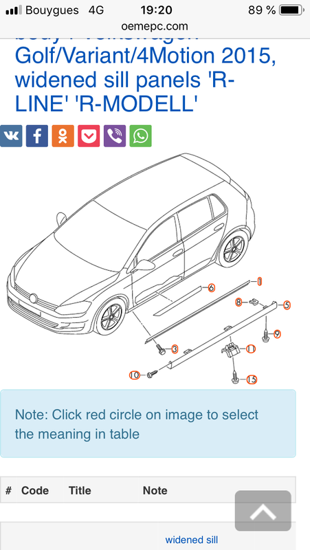

Merci Jerome pour tout ces bons conseils et les références j ai pu trouver les supports en photos en tapant tes infos et tout est nickel ! Je n ai plus qu a trouvé le hayon et les bas de caisse (là aussi il manque des infos pour les fixer visiblement il faut d abord installer une baguette sur la voiture?? ) j attends de réunir toutes les pièces et je dois passer par la case carrosserie pour la peinture ...pour info j ai d abord commencer l aventure R Line par l intérieur,volant ciel de toit ,garnitures ...
M
MonsieurJ
Messages : 35
Inscription : 29 août 2018, 18:03
Voiture : Golf VII 1.4 TSI 150 DSG7 Carat blanc
Re: Kit R-line extérieur seconde monte
Message par MonsieurJ »
Pour le hayon je n’ai pas regardé, mais j’ai vu qu’il y avait pas mal de monde qui avait laissé tomber le projet.
Pour les bas de caisse en principe il faut percer dans la tôle. J’ai donc confié la mission à mon concessionnaire (j’avais commandé les pièces sur FZNPARTS au préalable donc elles étaient déjà peintes de la bonne couleur et beaucoup moins cher)
Par contre tous les CC n’acceptent pas de le faire, j’ai dû faire quelques kilomètres en plus pour aller à la bonne concession.
