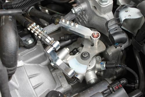

Ces derniers temps j'ai bien potassé ce super topic qui traite des améliorations que l'on peut apporter à nos boîtes de vitesses manuelles (MQ250), et j'ai décidé de franchir le pas.
:arrow: https://www.golfmk7.com/forums/showthread.php?t=14444
Je vous mets aussi le lien des différents tuto réalisés par cette personne (golfdave sur le forum Golfmk7.com), c'est une vraie mine d'informations. C'est d'ailleurs lui qui est à l'origine du tuto sur l'ajout du cache moteur oem pour le 1.2/1.4 TSI. Bravo à lui ! :Top:
:arrow: https://www.golfmk7.com/forums/showthread.php?t=25216

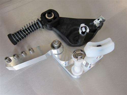

J'ai donc décidé de modifier plusieurs éléments sur le sélecteur de vitesse, afin de rendre la boîte plus précise et gagner en plaisir de conduite. :vroum:
Ça se traduit par l'ajout d'un short shifter taillé dans la masse (course plus courte, précision accrue) et par le changent de toutes les pièces "flottantes" qui peuvent occasionner du jeu et nuire à la précision lors de l'engagement des rapports (je pense à la marche arrière et la 1ère notamment).
- J'ai déjà reçu les douilles 42 Draft Designs taillées dans la masse. Elles se montent sur le support des câbles du sélecteur, à la place des bagues en caoutchouc. Elles étaient en promo, j'en ai profité. ;)
:arrow: https://www.ebay.ie/itm/42-DRAFT-DESIGN ... 1967472121
- Je compte aussi changer les bagues en PUR (élastomère de polyuréthane) qui maintiennent le levier de vitesses dans son axe et qui ont tendance à s'effriter avec le temps. La fabricant Dieselgeek (Etats-Unis) vend un modèle en Delrin bien plus rigide, qui a pour effet d'améliorer l'alignement.
:arrow: https://www.dieselgeek.com/collections/ ... new-beetle
https://www.youtube.com/watch?v=-pAdkDKyxIo
https://www.youtube.com/watch?v=m0oTPRa66_k

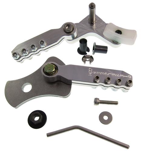

- La pièce majeure que je commanderai aussi chez Dieselgeek, le short shifter Sigma 5 (tout en alu taillé dans la masse, au lieu des pièces plastiques du sélecteur oem).
:arrow: https://www.dieselgeek.com/collections/ ... and-mk7-vw
https://www.youtube.com/watch?v=wZFx5RjnHSQ
- Afin d'optimiser au mieux l'installation, il serait bien de mettre cet axe en alu à la place du modèle oem en plastique. Mais cela implique de démonter toute la console centrale pour y accéder...je ne crois pas que je vais m'y aventurer ! :pale:
:arrow: https://www.dieselgeek.com/collections/ ... in-for-mk7
https://www.youtube.com/watch?v=HzZRQMLwkPA&t=31s
https://www.youtube.com/watch?v=XWvnV7d ... =9&t=1479s
La suite au prochain épisode ! :tongue:

En réalité c'est plus facile qu'il n'y paraît, je pense qu'en une heure ce sera monté.
C'est aussi pour les boîtes 6, il faut tout de même vérifier la compatibilité sur le site. En tout cas pour la mienne, pas de soucis ! :Top:
Il existe aussi une version pour la tienne (boite MQ350), c'est le Sigma 6. ;)
:arrow: https://www.dieselgeek.com/collections/ ... kit-for-vw

Le montage est à la portée d'un débutant, mais il y a deux étapes cruciales durant lesquelles il faut être super vigilant sinon c'est le drame ! :pale: Mais si on suit les étapes en prenant son temps, en principe on y arrive sans dommages collatéraux. :silent:
