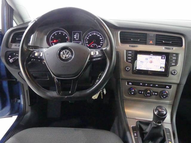

Sauriez vous me trouver le contour pour un dm3, 8 pouces, version alu brossé ? On ne trouve que la version noir brillant...
Merci d'avance
Re: Référence contour de l'écran Discover media facelift
@Gpr34 :coucou:
Il me semble que sur les ph2 cette garniture dont tu parles n'existe plus. :roll:

Gpr34
Messages : 305
Inscription : 10 janv. 2020, 17:37
Voiture : Golf 7
Message par Gpr34 »
Merci @Golf24Carat pour ces précisions ! C'est très gentil à toi.
Du coup, ba j'ai l'air con, si je change d'écran il me faudra changer de couleur de contour. Quitte a changer autant que ca soit beau et que ca ressorte bien, tout en se mariant bien au reste, personne ne l'a fait? Personne n'a jamais pensé a recouvrir avec du vinyle ?
@Gpr34
A voir...
- Ou tu installes un contour de ph2 c’est aussi un genre de gris appelé Polar Night Black sur la ph2 mais c’est pas super, et c’est un peux différent du tien.
- Ou tu remplaces l’ensemble des garnitures.
- Ou éventuellement seulement les garnitures centrales du tableau de bord.
- Ou comme tu dis un covering mais trouver la même couleur ça va pas être simple je pense.
