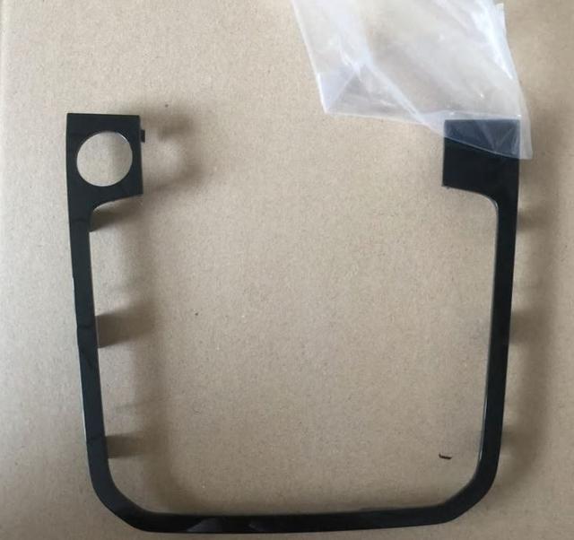

il m' est arrivé la même mésaventure, le plaquage chromé se décolle. Je suis allé chez vw pour avoir le devis pour l'encadrement et il s'avère qu'il faut commandé tout l'ensemble!(encadrement+soufflet+pommeau) pour la modique somme de 158 euros! :evil:
du coup je suis allé fouiné sur le net et j' ai trouvé ceci que j'ai commandé pour la somme de 11 euros!!! A voir des réception du colis
https://www.cdiscount.com/auto/personna ... 53640.html
Bonjour du coup tu as pu mettre cette encadrement sur ta voiture ou tu as mis le souflet en entier car l'encadrement chromé ne d’adapté pas ? Par contre le pommeau a l'air en plastique d'origine c'est en cuir.
Merci de ton retour

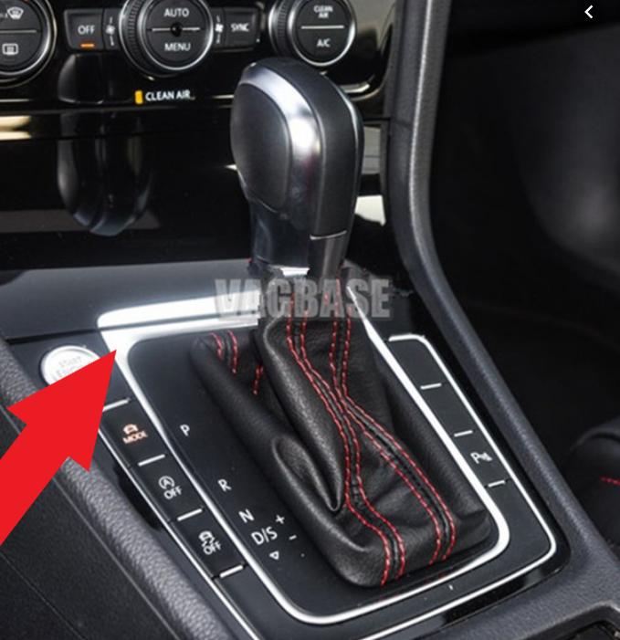

Au vu de tes photos la garniture autour du levier de vitesse a l'air de pouvoir se détacher de la console centrale.
Mais officiellement la pièce ne se détache pas au service pièce détaché chez Vw d'apres Etka ci-dessous. Donc pour avoir une référence de la pièce seul, ça va être compliqué voir impossible. :roll:
La pièce en bloc indétachable à changer d’après l'Etka est celle ci: 5G1864263

Le contour chromé s'adapte parfaitement. Je n'ai changé que celui ci car mon pommeau et le soufflet sont en bonne état. D'aspect le pommeau n à rien à envier à l'original, après je ne peux pas juger de la résistance à l'usure mais pour le prix y a pas photos!

merci de ton retour jérome et la couleur et du coup la même ? tu as du enlever tout le soufflet avec la bague etc ou le cadre passe sans démonter entièrement le soufflet ?

La couleur du contour chromé est plus brillante et légèrement différente que celle d origine mais il n'y a rien de choquant une fois installé. Il n'y a pas besoin de demonter le soufflet le cadre s enlève et se remet sans rien demonter d autre.
