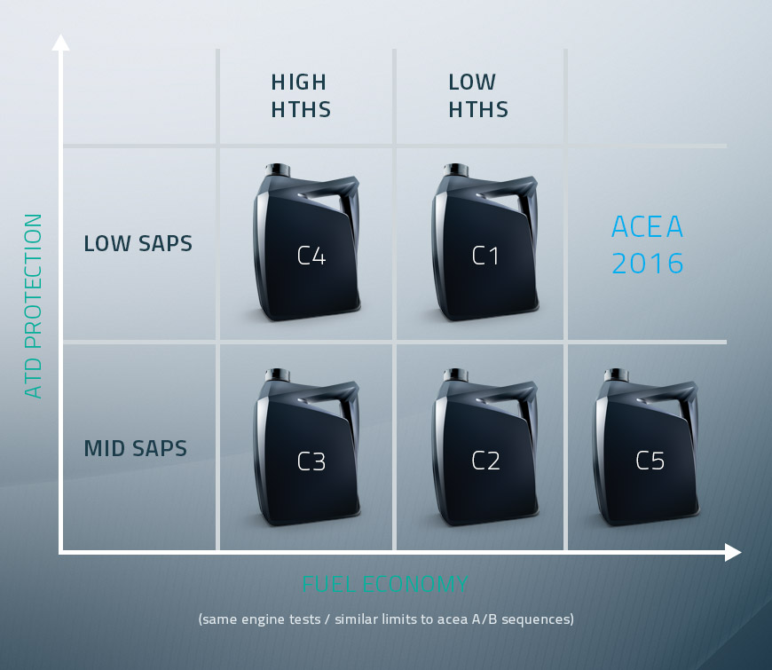

Du 0W pour un démarrage facile à froid et du 40 en viscosité à chaud pour contrer la dilution, donc 0W-40 ...
Cette SHELL est une ACEA A3/B4 (Full SAPS avec un gros TBN pour contrer l'acidité), mais il est facile de trouver des 0W-40 ACEA C3 (mid SAPS) genre Mobil 1 FS 0W-40 pour une protection maximale des CAT et FAP si équipé. Dans ce cas, le TBN est plus faible ...

Une W40 full sap,impeccable,mais y'a pas beaucoup de W40 mid sap en fin de compte,comme ma Eni i-Sint MS 5W40 qui est passé à la fois de ACEA A3/B4+C3 à C3 uniquement.

De toute façon, ACEA C3, c'est par définition Mid SAPS et HTHS > 3,5
