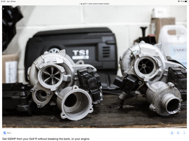

Je ne vois pas le numéro de série du turbo de ma golf r de 2014. Quelqu'un peut il montrer où il se trouve sur une photo? Je me demande si la plaque d’identification n’est pas partie.
Merci.

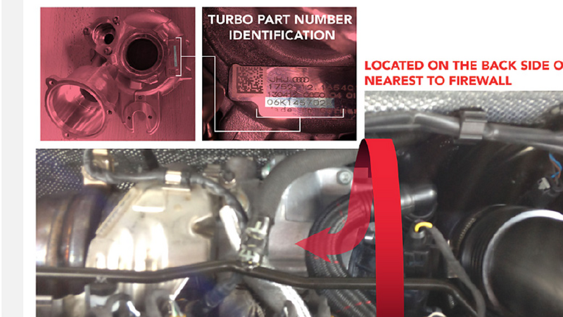

C'est super mal mis, impossible de le lire en direct. Perso j'ai filmé avec mon gsm en mettant le flash pour voir où ça se trouvait.

Oui ça doit être mal placé! Si tu peux m’indiquer à peu près où ça se trouve sur la photo?
Re: Turbo cassé Golf 7 R 04/14 - 56.000km
Je l'ai regardé il y a bien 4ans lol mais de mémoire c'est à 180° de l'autre côté. Il faut vraiment glisser le tel entre les tuyaux et filmé le bord arrondi.
Je vais regardé avec des photos ou vidéo pour t'aider (tantôt j'étais sur le tel pour te répondre donc plus difficile).
La pièce en plastique au dessus que l'on voit sur ton turbo c'est la dumpvalve.
Sur cette photo c'est la pièce noir en dessous, le trou béant c'est là que vient ta durite d'alimentation donc de la boite à air et en haut à gauche tu as un petit plat où il y a un QR code, c'est la plaquette où le numéro est gravé.
Donc sur ta photo il serait vers l'habitacle et un peu en dessous.
Edit: la vis que l'on voit sur le turbo de ta photo (entre les câbles noir et en torx) c'est la vis où il y a le petit tiret vert sur la photo postée (on la voit pas très bien mais on arrive quand même à la distinguer donc c'est derrière çà).

la plaque se trouve a cote de l’inlet du turbo (endroit ou la durite en provenance de la boite a air arrive)

Comme dit on ne la voit pas, il faut le faire en aveugle avec le téléphone puis regardé ensuite le résultat.

Oui effectivement, il est très bien caché mais après plusieurs essais j'ai réussi! La photo ci-dessous m'a bien servi car le turbo de droite est celui de série et on voit bien que le numéro de série (plaque avec le flash code) est bien caché sous la vis...
