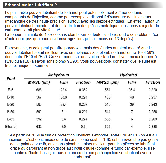

Un tableau intéressant pour le moins surprenant ! :scratch:
http://www.fiches-auto.fr/articles-auto ... l-e85-.php
Remundo
Messages : 5097
Message par Remundo »
en effet, ce document est une perle ! :accord:
Reste à trouver le sujet...
Très intéressant, :Merci:
