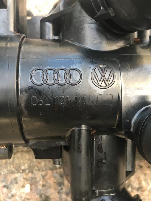

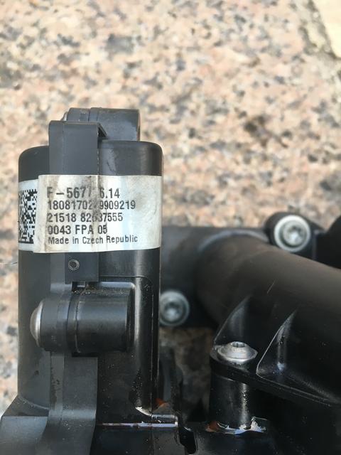

J'ai fait changer ce boitier pompe pour 780€ chez un petit garagiste... :evil:
Tu aurais du insister pour une prise en charge complète en leur mettant la facture portugaise sous les yeux ! Te faire payer le diagnostique c'est abusé ! Je l'ai fait moi même sur la mienne, ça prend 5 minutes de se rendre compte que le boitier est bloqué dans une certaine position. via le vagcom
Ce qui fait peur c'est que même les dernières versions lâchent... as tu récupérer la pièces défectueuse ? Si oui peux tu donner le numéro OEM qu'il y a dessus ?

Tu avais l'avant dernière version, le dernier boitier est le 06L121111M
A suivre une fois que tu auras changer le boitier pour la 3eme fois
