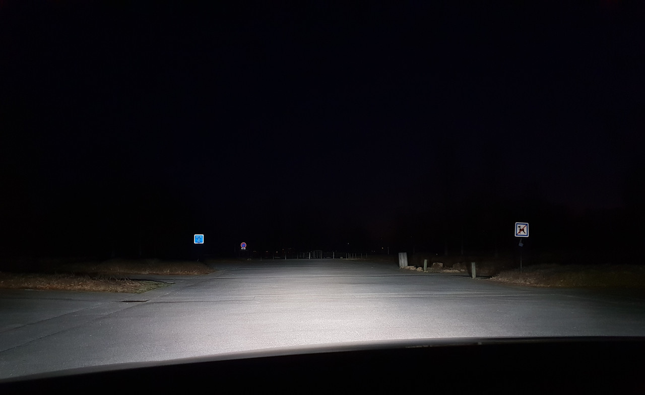

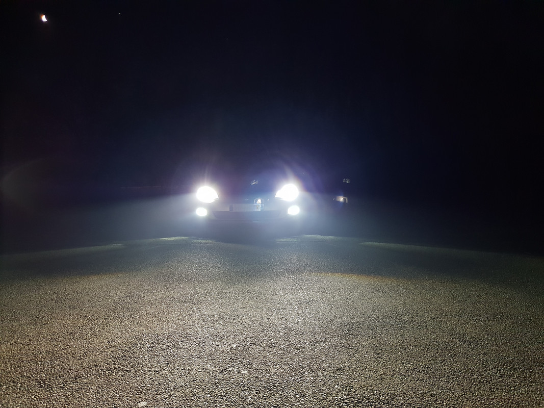

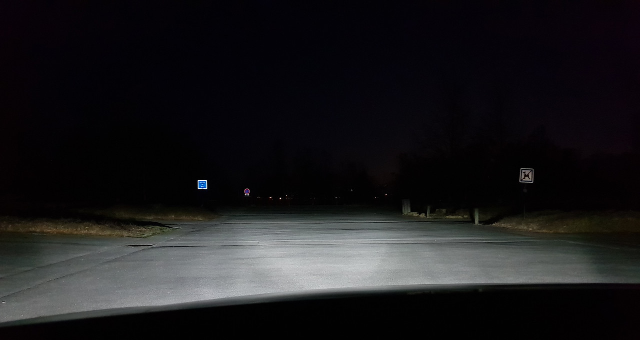

Quelques photos de plus ==>
U led + veilleuse + Kit AB Osram 6.000 K :
U led + code (xénons d'origine) + Kit AB Osram 6.000 K:
Messages : 17149
Attention titi, avec des D3S en 6000K, tu vas gagner en "blancheur" mais perdre en qualité d'éclairage.
Messages : 11588
Stef a raison, en théorie, la température idéale est de 5300K°. Mais bon, pas sur que la différence soit flagrante. ;)
