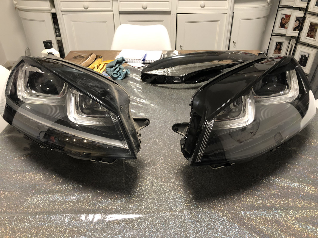

Salut à tous!!
En vu d’un projet full black sur ma G7 R, je me suis dit que le chrome a l’intérieur des feux allait être de trop... :D
Voici donc mon phare modifié ;)

Tu as dû en baver pour enlever le bloc translucide. As-tu fait comme dans certains tuto Youtube pour des blocs optiques, à savoir passage dans un four pour fondre la colle ?

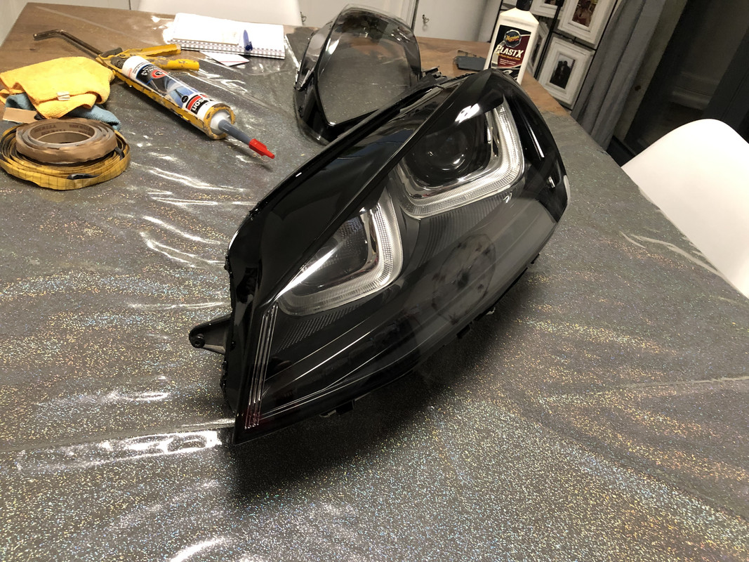

Perso pour un taf impec, je remplace les 2 vitres ;)
Je coupe la vieille (elle était abîmé)

Du coup, d'où viennent les vitres de remplacement ? De blocs optiques "donneurs" que tu démontes aussi ?

Acheter sur Internet mais c’est tout à fait possible d’en récupérer sur des phares donneurs

Pourrais tu donner une référence et un lien pour l'achat de la vitre ? Et détailler un peu plus le mode opératoire de la dépose repose de celle-ci ?

Très propre ton travail :Top:
Comment tu as décollé le vitrage ?

Pour le chrome, tu as mis un covering noir?
