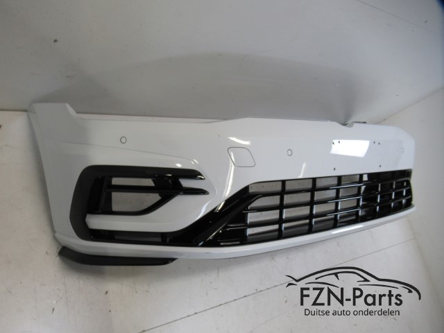

Pour le pare-chocs avant, j'ai trouvé cette annonce qui semble correspondre (ref : 5G0807221LR) mais il n'y a pas d'antibrouillards, à voir si ta future Golf en est équipée de série :

Par contre ce pare-chos a 6 capteurs de collision, donc je suppose que les deux supplémentaire sur les côtés sont pour le park assist. A voir également si la tienne a 6 capteurs ou seulement 4.

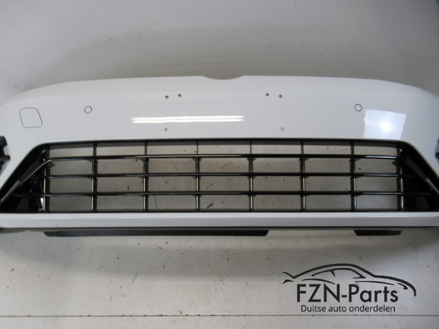

Apperement deux grilles différentes, une en nid d'abeille et une avec barres horizontales.

Oui apparemment les grilles du pare-chocs R et R-Line sont différentes. Celui de la R a une grille avec des lames noires laquées et le R-Line a une grille en nid d'abeille. En fouillant un peu, je n'ai pas vu d'antibrouillards équipés sur ces PC...A voir si l'option existe avec ces packs, je cherche :study:
Par contre celui de la GTI a bien les antibrouillards en option.
Donc il te faura un PC avec 4 capteurs.

regarde celui la sur le site que tu ma donné article 2018002291. il semble qu'il y a les anti brouillard, et les 4 radars. La grille semble etre celui de la R. Comment on peut etre sur que ca s'adapte parfaitement ? :silent:

C'est bien un pare-chocs de R, mais il n'a pas d'antibrouillards. Et visiblement il n'y en a pas sur la R, c'est l'emplacement pour les 2 petits radiateurs.
Reste à voir si l'option existe sur le PC R-Line, mais je n'ai rien vu pour le moment... :study:
A mon avis pour les pare-chocs "sportifs", il n'y aura que celui de la GTI qui dispose des AB optionnels.

Sinon tu as ce parechoc de GTI mais il a les laves-phares: https://fznparts.nl/fr/product/vw-golf- ... ckls-lb9z/
