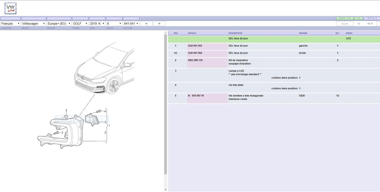

ça doit être ça!

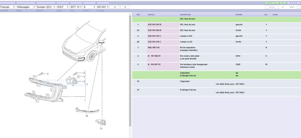

Nan c’est celui de la phase 1 celui la. Merci quand même :Top:

Voir ci-après mais les références sont les mêmes.

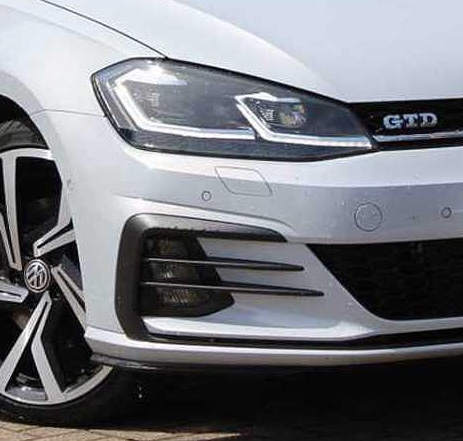

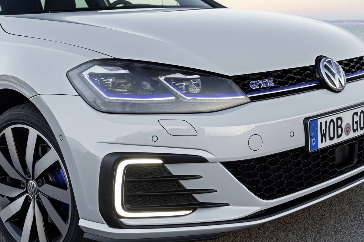

Alors finalement après multiple recherche et l’aide du forum, il faut changer le parechocs complet ! :roll:
Explication : la GTD n’a que 2 « barre » horizontale tandis que la GTE en a 3.
