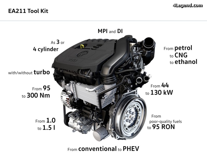

1.5 TSI neuf, 1500km compteur
J'ai mis 15L d'E85 et 20L(et quelques) d'E10 (merde il est petit ce réservoir! mais j'étais pas vide vide)
Suivi avec torque des valeurs classiques et à partir de 10km pile poil le LTFT est monté de 0 à 3.9, avec des variations à 5.5, soit le même écart qu'avant entre roulage et ralenti (entre 0 à 1.6 en E10)
D'ailleurs, je la trouve même plus vive maintenant ... elle a l'air de bien le boire, prochain plein je monte à 25L d'E85 et 10L d'E10, le but est justement de voir si un témoin se déclenche rapidement ou pas. Serait-elle native E85? allez savoir ... on verra ça
Aucun soucis pour ce moteur pour le E85, niveau construction.
Après au niveau du paramétrage carto ?.... :scratch:
A bas régime au E85, on a l'impression de perdre un peu de couple, plus douce à conduire au E85, plus agréable.
Du bonus pour les DSG.
Et effectivement plus vive dans les tours, au E85 à 100%...
From pétrol to éthanol.....
