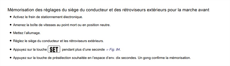

Moi aussi !! Tellement !!! Tu ne sais pas toi pour la mémoire des sièges ?

Pour la mémoire des sièges ;)
Messages : 12258
Re: Sky7o - Golf 7 II 1.5 TSI 150 EVO CaratExclusive R-line DSG7 BlancPur
A savoir que le réglage du siège peut se combiner à celui de la clé, des préférences de l'AID et du Discover.

Si c'est comme le "Tiguan", il faut appuyer sur "SET" et ensuite rester appuyer sur chiffre voulu (1, 2 ou 3) :study: comme indiquer ci-dessus.

Yes merci j’ai réussi. Par contre il faut rester appuyer sur le bouton 1 et attendre qu’il finisse de se régler... je pensais que une brève pression suffisait à ce qu’il se règle selon la mémoire ..
