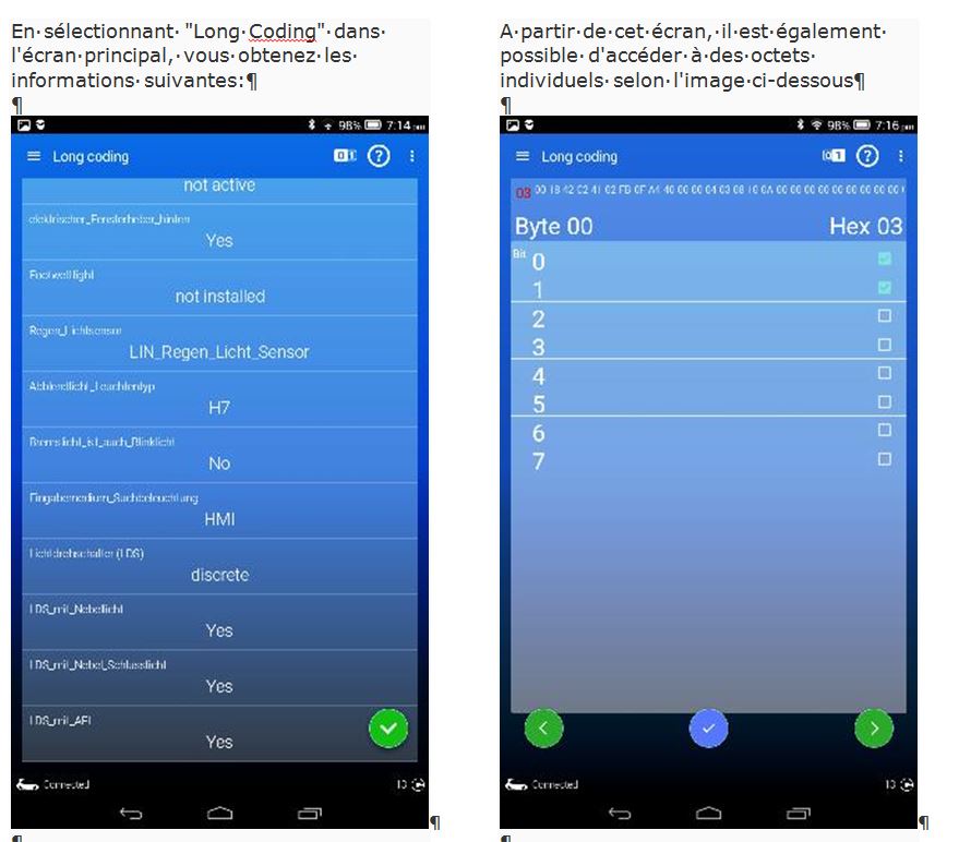

Petite question.
Comment se presentent les menus en long coding?
On a essayé de coder mes feux phase 2 ce soir avec VCDS (cable officiel) et impossible d'acceder aux calculateur :?: :?: :( :(
Du coup on a rien pu faire.
J'aimerai savoir si les menus long coding de Obdeleven se presentent comme ceux de VCDS ?
Est ce que les lignes de codes sont les mêmes ?
Merci pour votre aide.
Re: OBDeleven
Salut Stef, je ne suis pas le spécialiste OBD11 ou Vagcom, mais il y a quand même des similitudes entre les systèmes, voici un aperçu OBD11 :
Tu te déplaces avec les flèches vertes en bas pour changer de byte.
