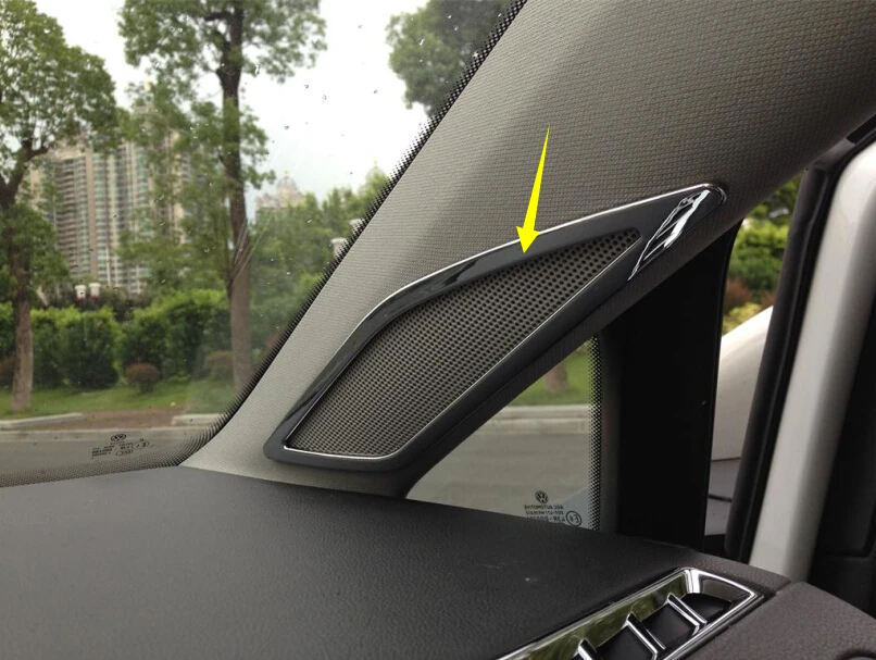

Pour ma part je pense avoir trouvé d'où vient mon gressillement à l'avant droit.
Il semblerait qu'il provienne du montant beige où se trouve le twitter droit.
Dès que le bruit apparaît je demande au passager d'appuyer dessus et le bruit cesse.
Je n'ai pas cette version chromé, j'ai juste pris l'image pour vous localiser le bruit.
Maintenant que le problème est localisé il faut encore trouver un moyen de le corriger ...
Je n'ose pas trop démonter cette partie pour voir si tout est bien clipsé dedans.
