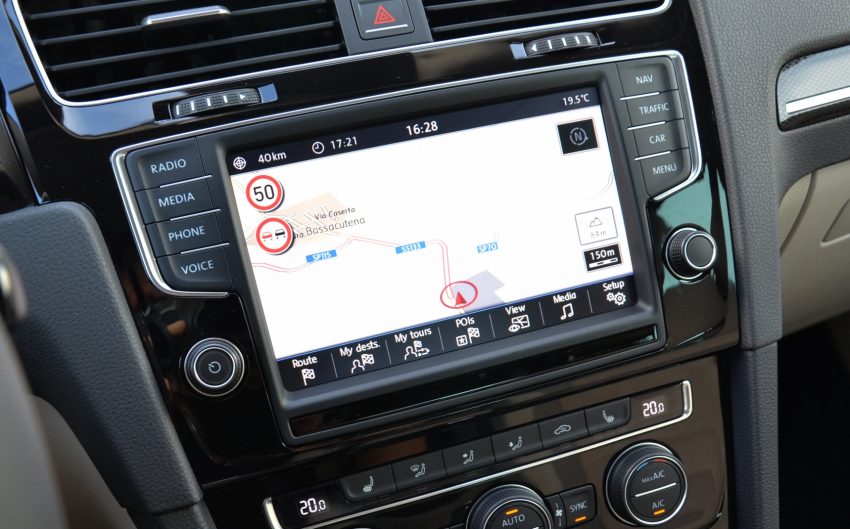

Je rencontre des problemes avec l’écran du discover pro, le tactile ne fonctionne pas quand il fait froid.....
Est ce que vous rencontré aussi ce genre de problème?
je trouve ça très dommageable surtout quand on a besoin du GPS :Nul:
Merci d'avance pour vos reponses.

Le système fonctionne avec les touches rotatives ? As tu essayé dans un 1er temps de nettoyer la surface du tactile ?

Ca m est deja arrive 2 3 fois sur mon discoverpro
Surtout quand il fait humide
Mais ca remarche de suite apres un nettoyage de l ecran

Même après nettoyage de l’écran il ne fonctionne pas mieux.....
Il remarche une fois la température remonté mais ça peu être long...

As tu trouvé une solution pour ton problème d’écran tactile qui beugue à froid?
J’ai eu le même problème l’année dernière avec mon autoradio, beugue en permanence quand il fait froid c’est insupportable, après réclamation à vw mon poste a été changé hors garantie en avril 2018 ( plutôt cool de leur part , ma voiture est de 2013 et ils ont pris 80% pièce et main d’œuvre) , sauf que voilà l’hiver reviens en ce moment et mon poste beug à nouveau le matin !! Alors qu’il est neuf de cette année, je pense que le tactile sur la Golf est une pure daube et même si j’adore ma voiture j’me demande si je vais pas m’en débarrasser rien que pour ça !

As tu essayé un Reset ?

Lors du remplacement de l’écran il ne te remplace pas forcément le lecteur dans la boîte à gants et il ne te font pas de mise a jour.
Donc à vérifier ;)
Je peux te dire si tu as la dernière version firmware si tu veux.
Tu as quoi dans:
MENU ---> Réglages ---> informations système

Merci pr ta réponse oui je veux bien que tu me dise si le logiciel est à jour , j’arrive pas à envoyer la photo, il est écrit :
Matériel 038
Logiciel 0486
Base de données 5G0919866D 0021ece2013
Code média n/a

C'est déjà correct Thierry :scratch:
Il nous manque juste la référence de l'appareil ;)

Comme dit Nounou il nous manque aussi la "référence Appareil".
Mais comme tu dis "Matériel 038 - Logiciel 0486"
il y a déjà de très forte chance qu'il ne s'agisse pas d'un DiscoverPro v1.
Regarde ici tu comprendras comment connaitre le modèle et la ref:
Moi je dirais qu'il s'agit d'un DiscoverMedia v1 et la 0486 serait la dernière connu sur le forum. ;)

Merci pr ta réponse golf24 , c’est bien celui de gauche sur ta photo, c’est le plus petit. Donc si tu me dit que ma mise à jour semble être là dernière ça craint, ça signifie que mon autoradio est neuf, bien à jour mais il deconne. J’ai fait un reset, on verra bien.

En effet pour un DiscoverMedia v1 il s'agissait de la dernière version firmware sortie en Mai 2018. (Pas sur qu'il soit sortie d'autre version après :roll: )
Attention cela ne veut pas dire que ton autoradio est neuf :NonNon: il a simplement été mis à jour. ;)
Certains on remplacé leur DM1 pour des modèles plus récent ou supérieure.
