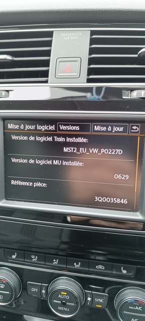

Bonjour tous le monde .
Je souhaiterai faire une mise a jour de mon discover media et je voudrai trouver le firmware pour l'installer .
Une personne pour m'aider ?
MERCI

https://mib-helper.com/index.php?train= ... 7D#details
Apparemment tu peux installer la version P0231D

Message par filou67 »
Merci mais je dois voir encore comment l'installer :D
