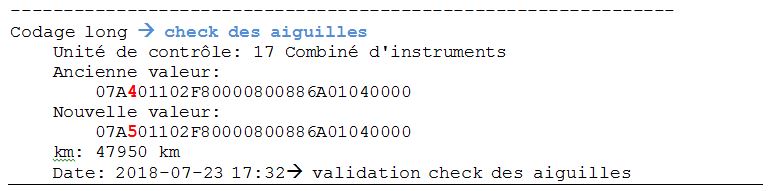

  • Le codage long, c'est toi qui va remplacer une ou plusieurs donnée(s) dans la chaîne de codage long, c'est à dire que du va modifier des bits et des Bytes afin de changer le comportement d'une fonction.
La première fonction ne demande pas trop de connaissances, juste de se renseigner via les tuto afin de modifier les bons paramètres pour obtenir le résultat souhaité, le second demande d'être plus aguerri au système car tu ne sais pas forcément ce que tu vas faire et là il y a un risque.
Par exemple, pour le check des aiguilles, en codage long il faut modifier juste un chiffre pour l'avoir :
Il faut donc bien faire attention à quoi on joue en codage long.

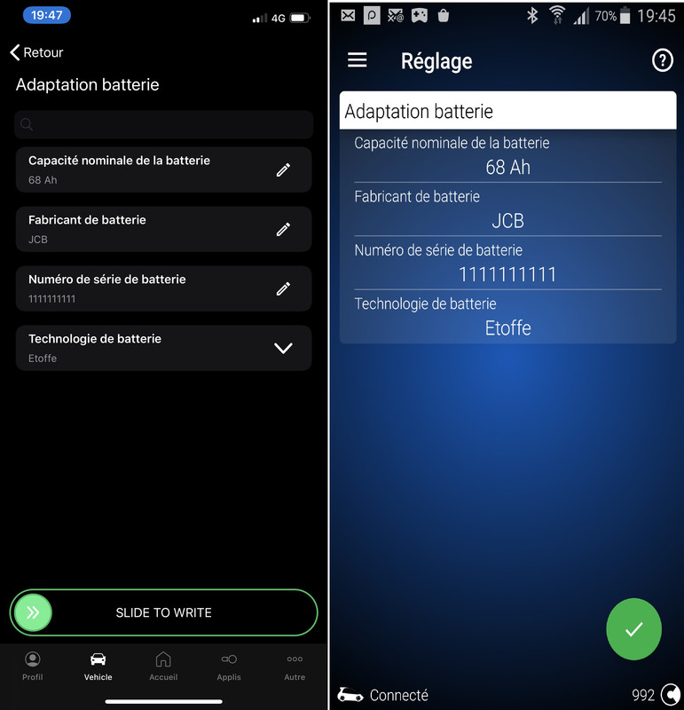

Re: OBDeleven
Une chose que je ne comprends pas pourquoi le "fabricant de la batterie" est indiqué comme "JCB" alors que la batterie est d'usine et une VARTA ? :scratch:
Unité de contrôle / Module 19 / Réglage / Adaptation batterie:
ODB11 version iOS et version Android:
Re: OBDeleven
Tu t'en poses des questions mon ami :lol!:
En parlant de batterie, il va falloir que je change la mienne.
Messages : 44459
Re: OBDeleven
J'avais les mêmes données pour le fabricant et le N° de série.
Re: OBDeleven
@stef816
Parfois je me trouve un peux trop perspicace. :lol!:
En même temps c'est le codage/adaptation pour une batterie AGM Varta monté d'usine. :D
