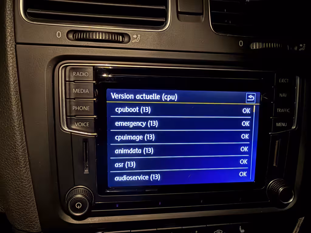

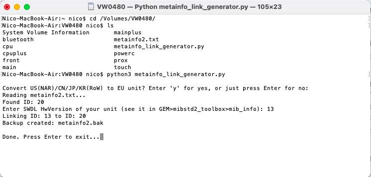

- Trouver son unit ID. Presser longtemps le bouton MENU pour aller dans le "Mode Service", aller dans "Mise à jour du logiciel/versions", cliquer le bouton "Versions" tout en haut, cliquer sur la "version actuelle", puis sur "cpu " et noter le unit ID (la valeur affichée entre parenthèses).
- Copier le firmware 0480 sur la carte SD FAT32. Avoir python 3 installé sur l’ordi. Dans un terminal, root de la carte SD, lancer le script python "python3 metainfo_link_generator.py". Répondre non dans mon cas, puis lui donner le unit ID.

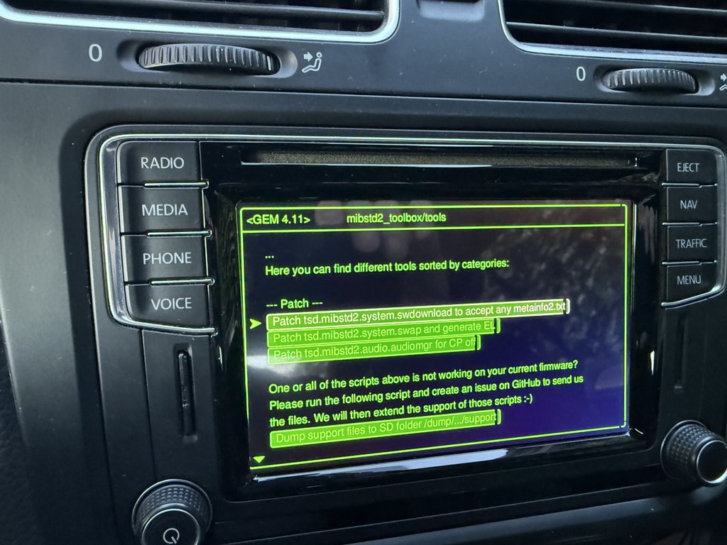

- Mettre la carte SD de l'install de la toolbox dans le MIB, et dans la toolbox, tools, "Patch tsd.mibstd2.system.swdownload to accept any metainfo2.txt"

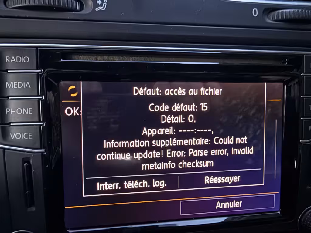

L’installation prend énormément de temps. Et presque à la fin, alors qu’il ne lui reste que deux trucs à installer, patatra, il me met une erreur d’accès fichier. Je fais quelques fois "Réessayer", pour finalement choisir "Interr téléch log". Je me dis que c’est foutu, le poste redémarre… et miracle… la version 0480 est installée.

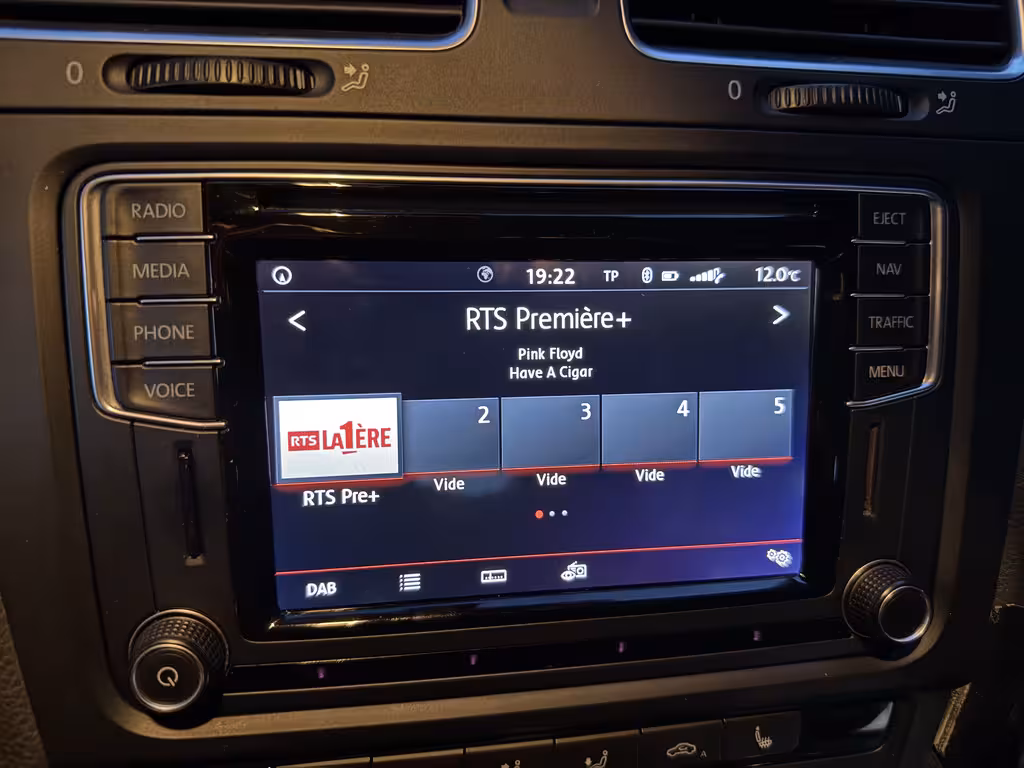

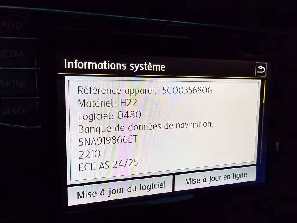

Tout fonctionne parfaitement. L’heure est enfin affichée correctement. La Component Protection ne s’est pas activée,
CarPlay est toujours la, le gps, DAB+, caméra de recul, tout est la ! la toolbox est aussi toujours la.
La présentation change un peu, mes favoris radio ont sauté, et j'ai maintenant une petite icon monde grisée, je ne sais pas ce que c'est.

mon unit ID est 13
exécution du script python, dans un terminal sur mon mac
patch du swdownload pour accepter le metainfo bidouillé par le script python
l'erreur en fin d'installation
le poste en version 0480

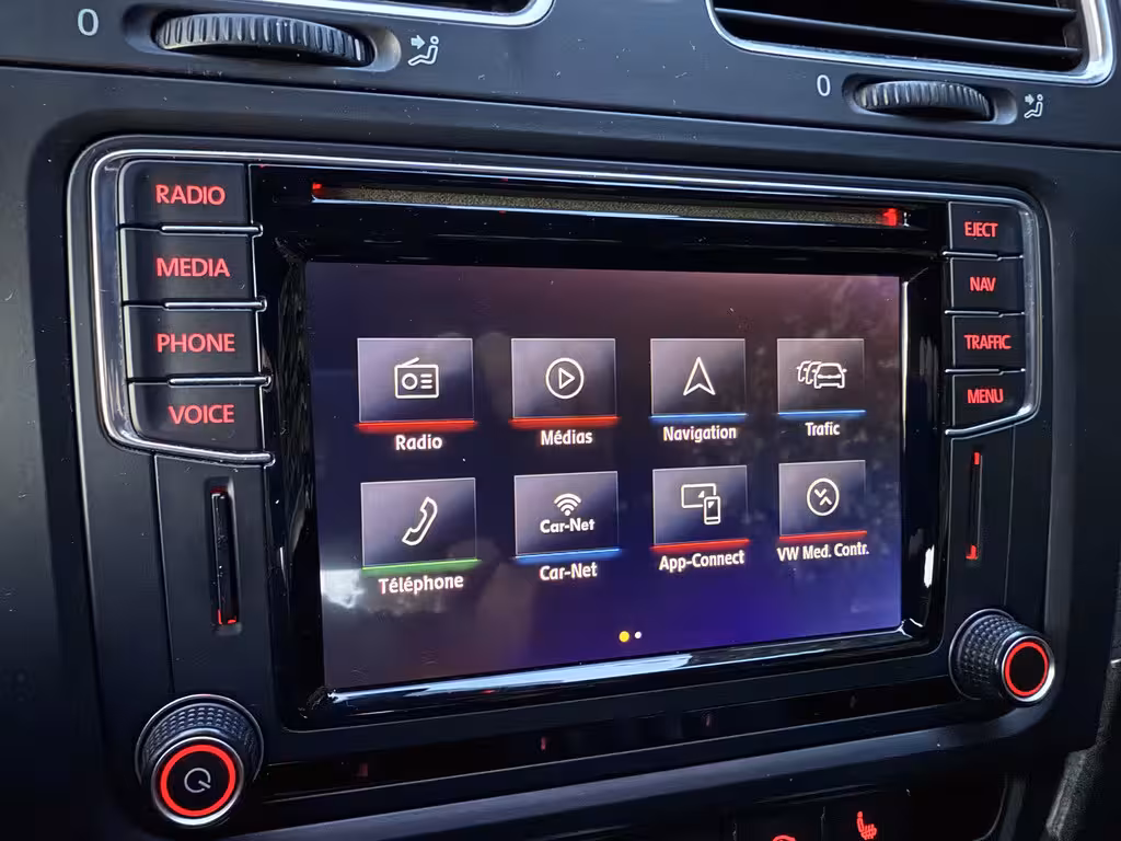

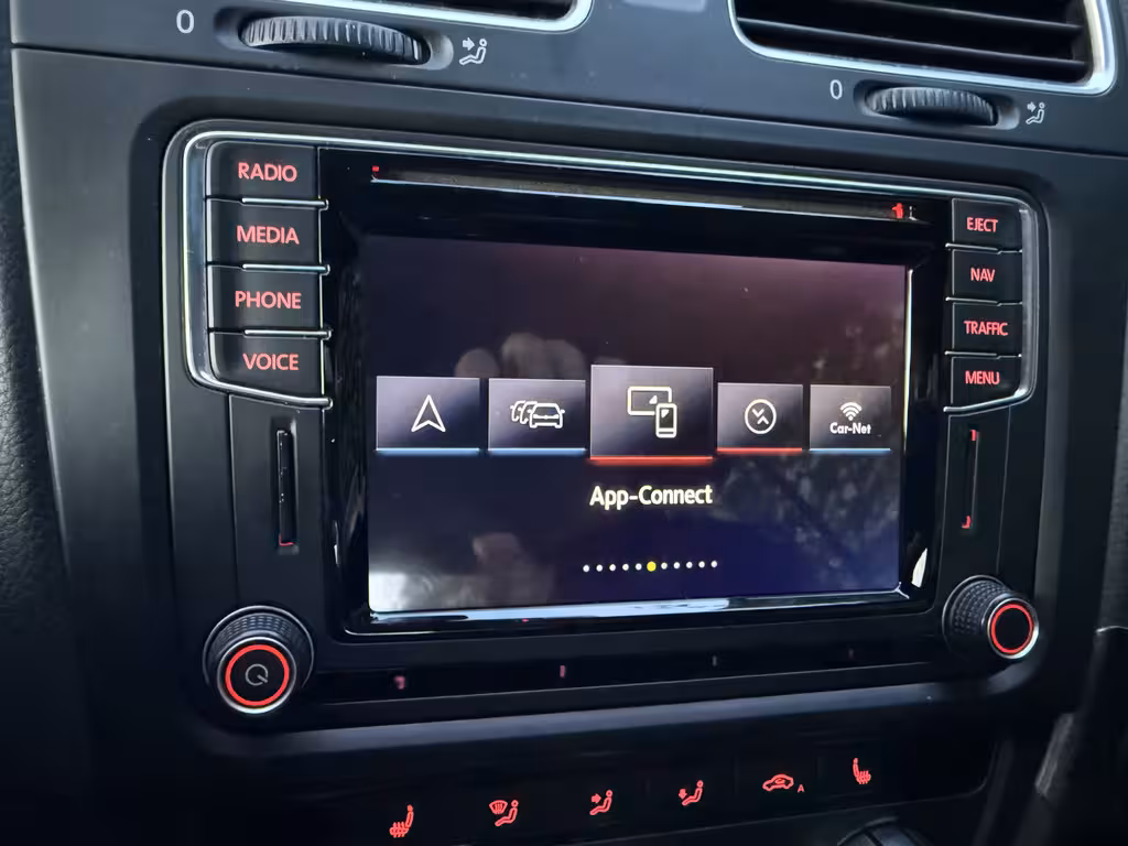

menu version ruban ou tuiles
Pour avoir le mode tuiles j'ai du activer "UserSwitchableMenuMode" dans la toolbox, customization, skins

J'ai compris le pourquoi de l'erreur d'installation.
L'erreur est "normale", c'est l'update de l'"emergency" qui provoque l'erreur. On peut pas tout installer en un coup, on doit faire en 2 fois.
