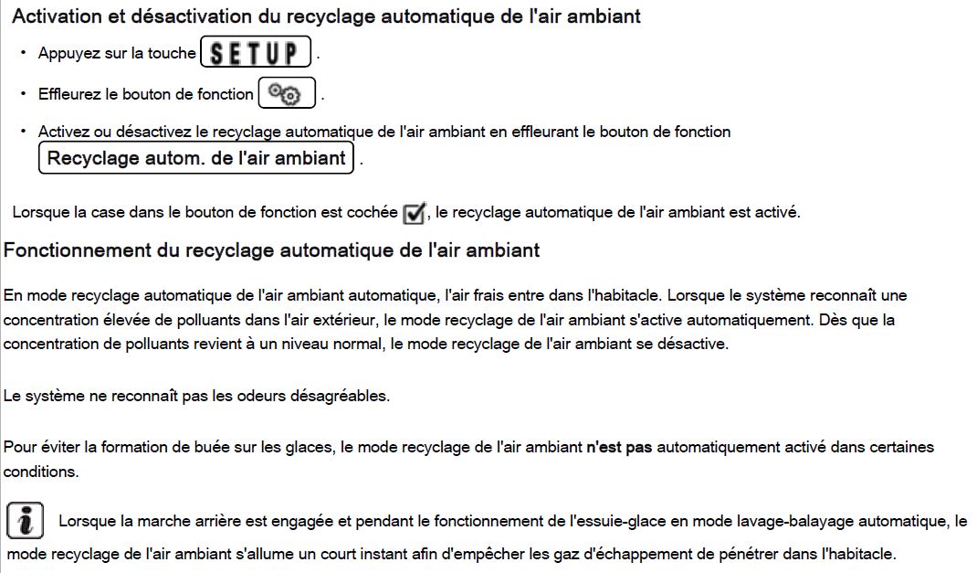

J'ai pas tous suivi ni compris à votre échange, mais par exemple le capteur d'air tu l'as bien puisque tu as déjà la possibilité de mettre le recyclage d'air en fonctionnement automatique.
Oui j’ai capteur de qualité d’air interieur mais pas celui exterieur

Voici un extrait de la notice, tu dois l'avoir, et le capteur est sur la photo ([Tuto] Nettoyage / Désinfection Climatisation Golf VII) :

C’est celui interieur ou exterieur celui là ?

:Merci: Titi j’ai vérifié j’ai bien le capteur mais je n’avait pas le menu réglage pour activé l’option recyclage auto j’ai donc codé et le menu apparu 1 bonne chose en plus

Non pas le menu air care le menu réglage ou tu peux cocher l’option recyclage auto en bas à droite de l’écran avec le tableau de bord de la voiture quand tu appuie sur menu du climatronic

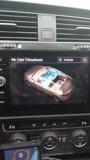

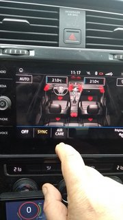

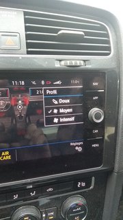

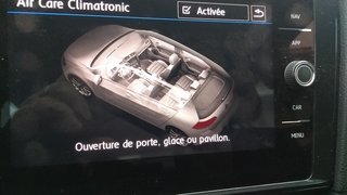

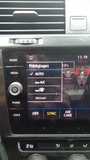

J'ai un soucis avec la vidéo alors je vous mets une suite de photos ...

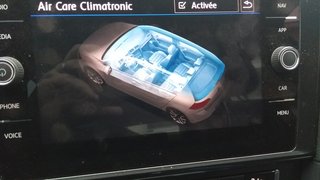

Les deux choix "Préréglages" et "Profil" sont présents avec ou sans Air Care.
L'ouverture de portière ou de vitre latérale coupe le Air Care jusqu'à temps qu'on les referment, mais ne le désactivent pas.
C'est pratique lors d'un péage par CB à la sortie d'un parking souterrain par exemple.
Par contre, après un long arrêt, il faut le réactiver.

Tu as une FL ? Ou de quand date ta golf ?
Nous n’avons pas les mêmes possibilités
Je n’est par exemple pas la possibilité de régler la température via le discover et golf24carat qui a un dp3 aussi ne peux pas non plus
Tu as aussi les animations de ventilation arrières que nous n’avons pas non plus , mais francky93 lui peux aussi régler la température arrière.
Quand au choix préréglage et profil je ne les ai pas non plus. Ta voiture est sois plus récente sois une finition carat ou GTx ou alors à été mise à jour plus récemment que la mienne ..
Voilà ce que ça donne :
