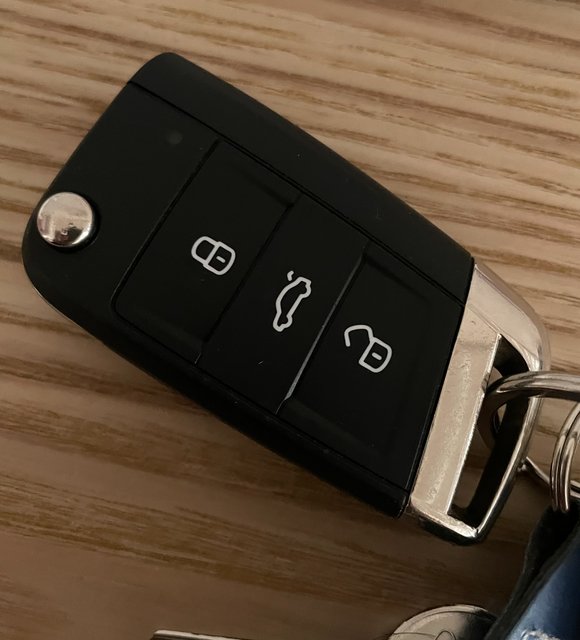

Autre chose, rien de très intéressant mais remplacement des boutons de la clé "principale", bien mieux comme ça :Top:
Messages : 6463
:coucou: Même un peu sale, elle n'en reste pas moins agréable à regarder. :jaime:
Sympa ce diffuseur d'air pour la calandre, je mets le lien de côté. :welcom:
Et les touches sont arrivées rapidement. :) Pas mal pour de la réplique chinoise, non ?
