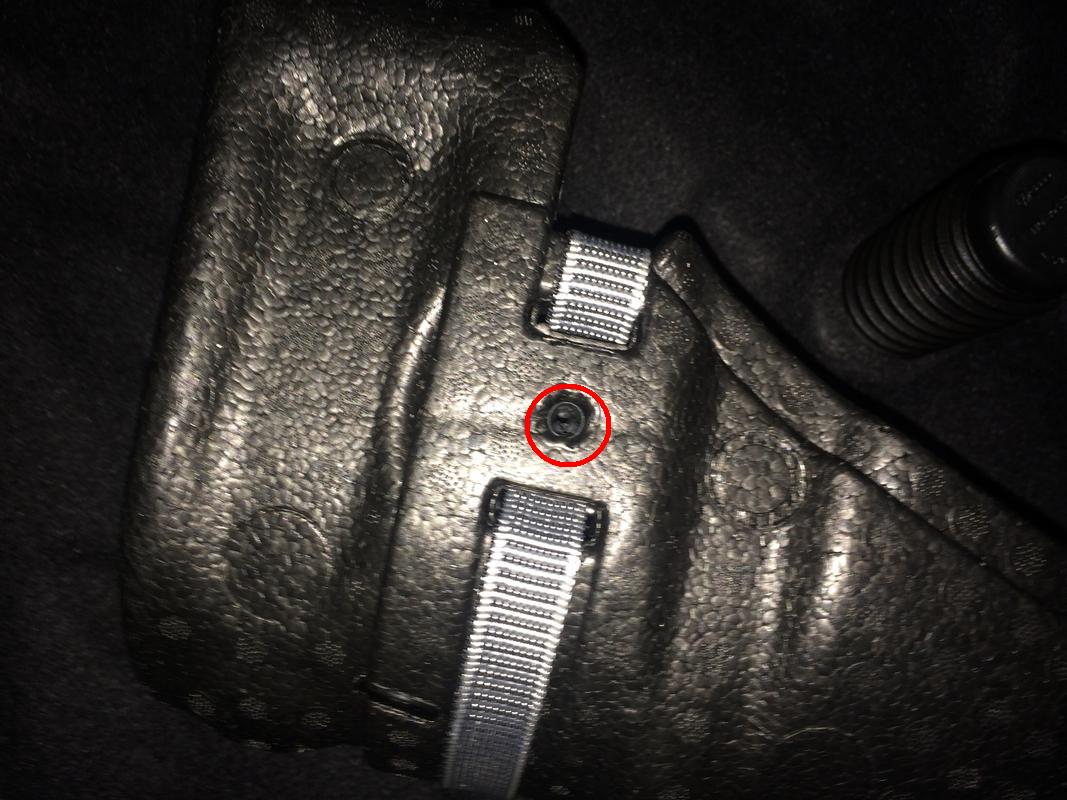

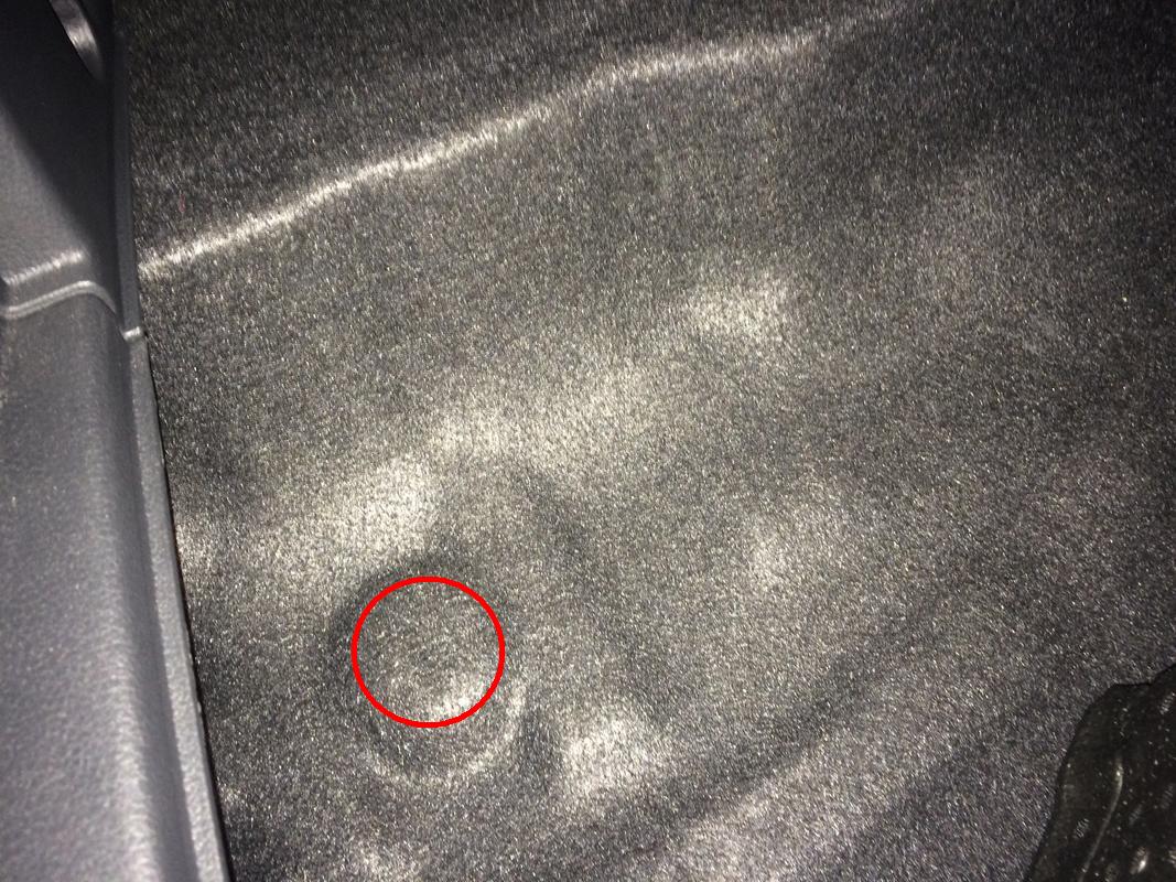

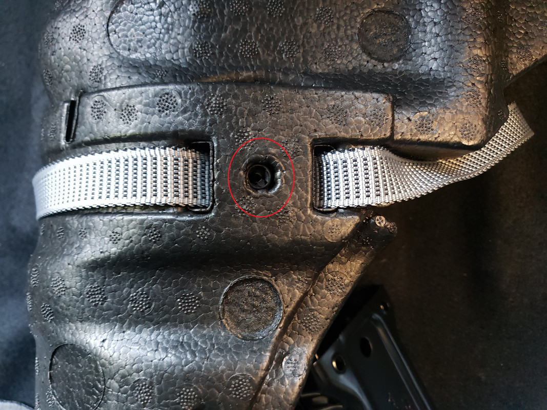

A mon avis le bossage cerclé en rouge cache la fixation de la sangle:
Le point de fixation de la sangle est cerclé en rouge:
Reste à les faire se rencontrer...

@ TiBurce,
Donc tu as bien cette découpe sur la tienne ? Bon bah je crois que je vais devoir racheter un fond si je veux pouvoir fixer le set...à moins que ce ne soit pas nécessaire.
@Nounou, Mdr, la parfaite panoplie du beauf !
@ Patrick,
J'ai pensé la même chose, en tâtant on sent qu'il y a quelque chose dessous, c'est très certainement le point d'ancrage de la sangle.
J'attend le retour de Golf24Carat, avant des faire des trous de manière hasardeuse...

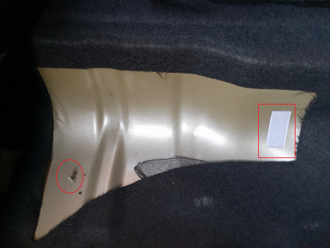

Salut Julien, donc oui c'est découpé avec agrafe + velcro.
A mon avis pas besoin de découper, mets juste du velcro c'est de toute façon calé avec la roue.
Le velcro et le pic ou vient se clipser l'agrafe.

Ça explique tout, bien ce qu'il me semblait.

Salut Thierry, merci d'avoir regardé, t'es un chef !

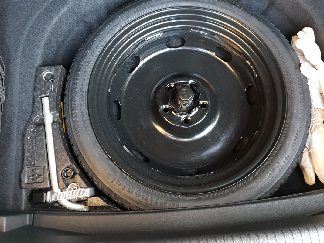

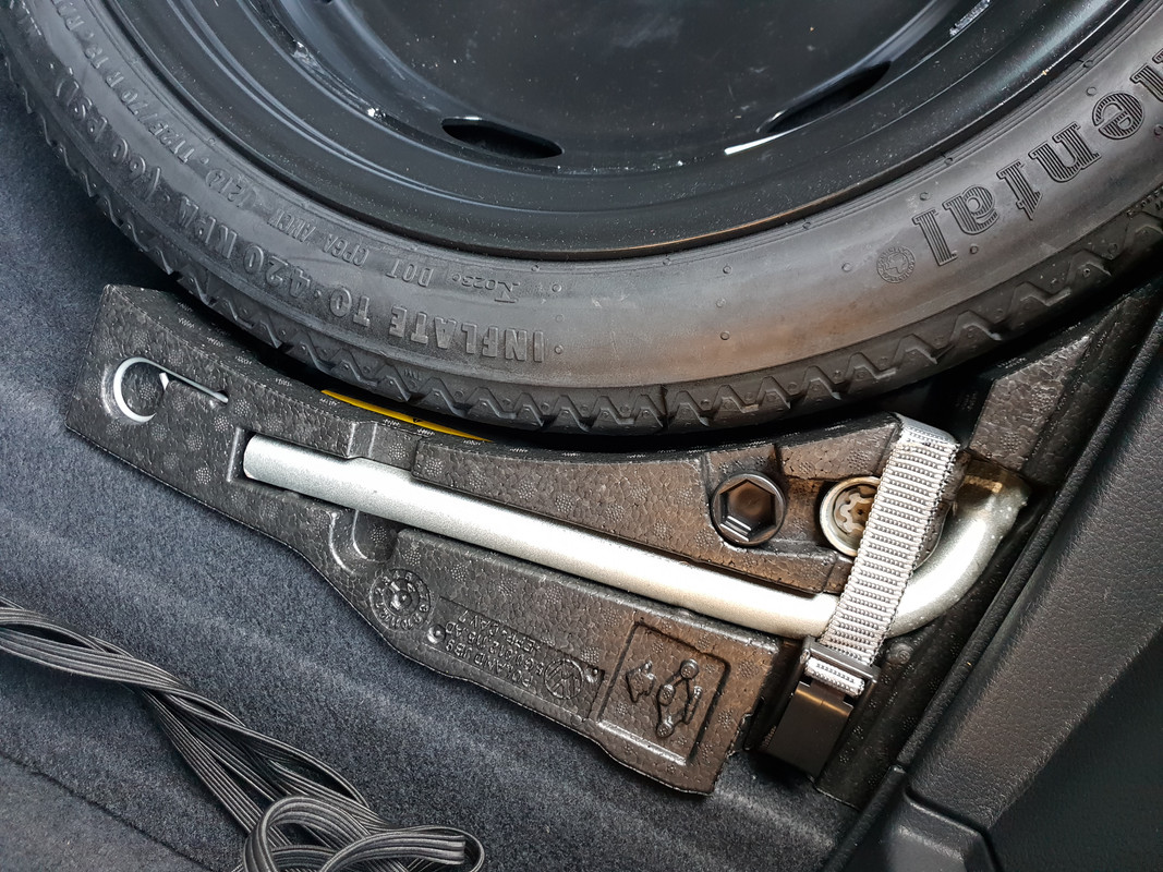

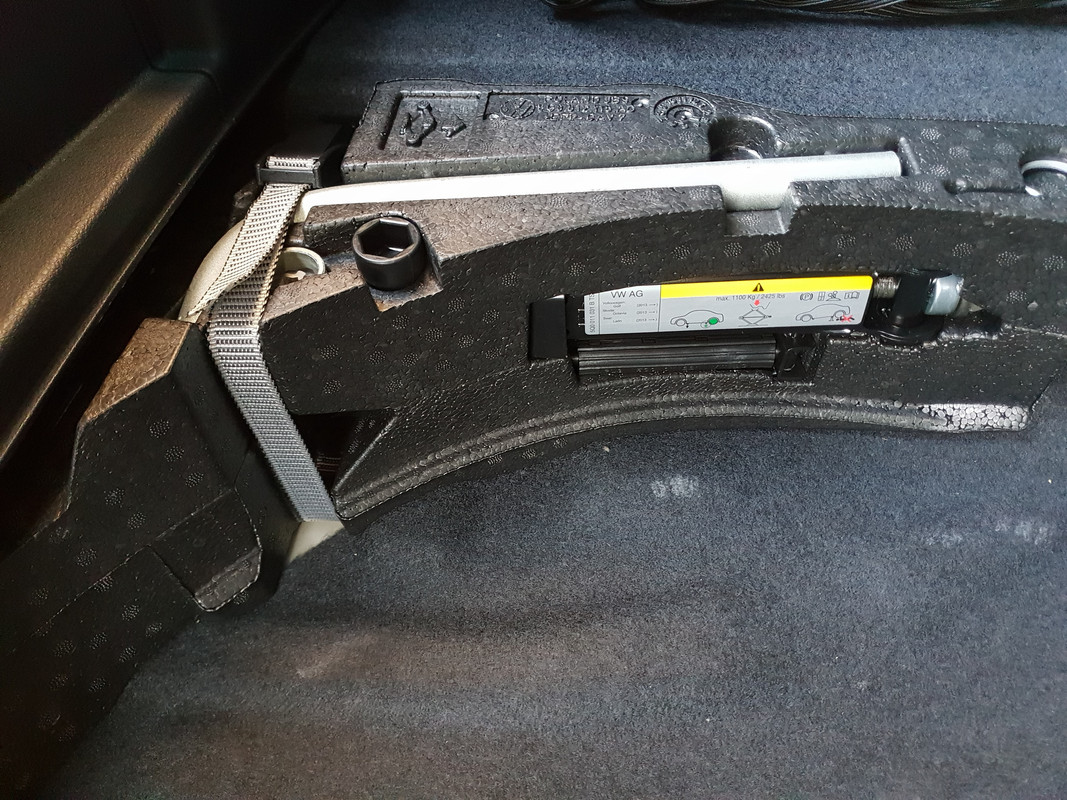

Bon bah au moins c'est clair, si je veux pouvoir le fixer comme il se doit, je vais être obligé de changer le fond par celui avec la découpe. Si j'avais su, j'y aurai réfléchi à deux fois !
C'est quand même curieux que personne ne l'ait signalé dans le topic "roue de secours", surtout que posé tel quel c'est loin d'être impeccable, et c'est certain que ça va bouger car la galette en 16 a une circonférence moins importante que le 18, du coup les outils ne sont pas bien calés.
Je vais voir ce que je fais du coup, là ça ne me va pas.

Perfectionniste à l'extrême Jules, à ta place je ferais juste une découpe sur le pion d'ancrage pour y planter l'agrafe de la sangle du kit, et voir en roulant si des bruits parasites apparaissent...

il fallait que je me fasse pardonner mon oubli du weekend Julien.
Avec la galette en 18" comme je possède ça ne bouge pas, c'est suffisamment serré, mais je vois sur tes photos c'est plus ample avec la 16".
Essaye comme Patrick le dit, éventuellement en collant en plus un morceau de velcro sur la moquette pour maintenir au mieux le bloc.

@ Patrick,
Oui je peux toujours tenter ça, mais avec l'épaisseur de la moquette en plus, ce n'est même pas dit que la sangle vienne se clipser correctement.
Sinon je démonte le fond et je fais une découpe "maison"! J'avoue que je ne suis pas chaud pour tenter ça !
@ Thierry,
Pas de soucis mon Titi, en tout cas tu t'es bien rattrapé ! J'ai les réponses à mes questions et je vais pouvoir agir maintenant.
Le coup du velcro collé à même la moquette, j'y ai repensé mais j'ai de sérieux doutes quand à la tenue dans le temps. Et puis c'est un peu l'arrache comme méthode !
