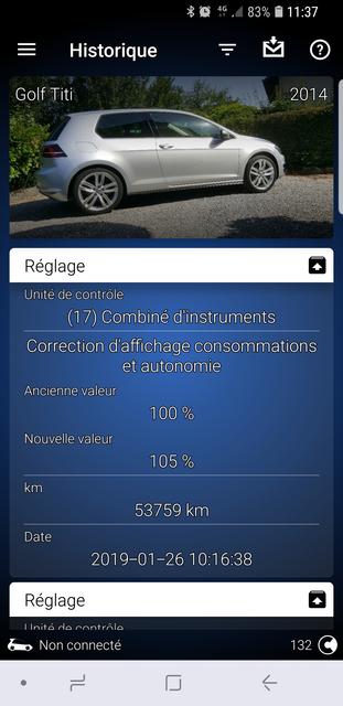

:coucou: petite modif OBD11 validée suivant le tuto fait par Patrick82 pour VCDS : [Tuto] Ajuster consommation de carburant ODB
Messages : 6456
:Top: Thierry.
Donc en réalité les chiffres de la consommation sont erronés, c'est bon à savoir. :Merci: à Patrick82 pour le tuto. :welcom:

Le calcul se base sur la conso réelle comme c'est précisé ici --> titi73 @ [Tuto] Ajuster consommation de carburant ODB
