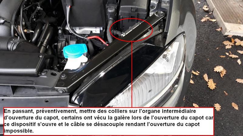

Parfait Julien, cependant il manque juste ça:
Messages : 44467
:Top: je l'avais oublié ce point faible.
Messages : 6456
C'est quelque chose que j'ignorais ! :shock: :Merci: pour le tuyau Patrick, je vais vite mettre des colliers ! :welcom:
C'est cool de le rappeler car si ça lache tu est dans le caca :(
Messages : 6456
Tu m'étonnes ! :pale:
Messages : 44467

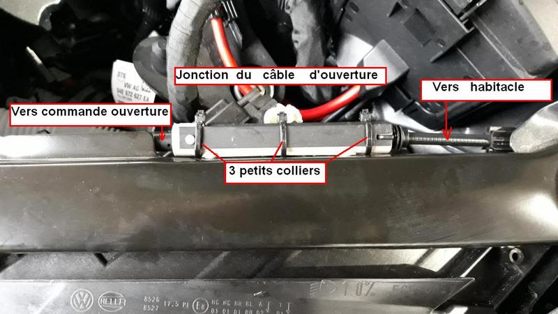

:study: [Réparé] Capot qui ne s'ouvre plus, câble déconnecté, je l'oublie toujours ce défaut ... Patrick j'ai complété avec ton message.
Messages : 6456
C'est toujours plus parlant avec des images, merci à vous deux ! ;)
Messages : 6456
Il me restait 2 colliers que j'ai récupéré dans la boîte de mon kit LED Osram, j'espère que ça suffira. ;)
Encore merci à toi Patrick. :welcom:
