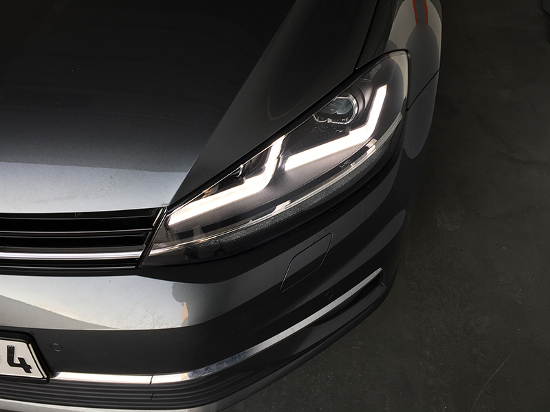

Messages : 6492
Re: Osram LEDriving et Osram DMI
:coucou: Oui ceux sont bien les nouveaux phares pour la phase 2 équipée de phares halogènes de série. Ils sont en pré commande et seront disponibles d'ici fin octobre ! :cheers:
:Merci: pour l'information, ça va en ravir plus d'un ! :)
Tu peux les monter sur la tienne si elle a les halogènes. Quand ils disent "Ne convient pas aux véhicules équipés de phares à LED comme équipement d'origine", il s'agit des projecteurs et non des veilleuses.
Messages : 6492
Un petit aperçu visible sur le lien que tu as mis ;)
