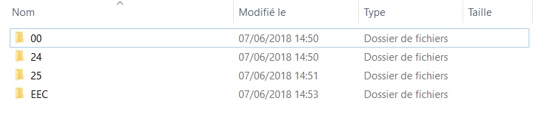

J
Jerome_974
Messages : 40
Inscription : 13 janv. 2020, 14:26
Message par Jerome_974 »
Bonjour :coucou: ,
@Golf24Carat
@sadhill
Procédure :
- Tu sauvegardes ta carte SD d'origine ;
- Ensuite tu supprimes les fichiers sans formater la carte ;
- Tu télécharges la mise à jour ;
- Tu dézip le dossier;
- Tu copie les dossiers à la racine de la carte SD
As-tu ces dossiers sur ta carte SD mis à jour ?
Suite de la procédure :
- tu renomme le dossier 21 "00"
- tu testes la carte SD
Si c'est le bon dossier tu auras la cartographie de la Guadeloupe.
Si ce n'est pas le cas, il faut renommer le dossier 00 "21" et tester les dossiers 24 et 25 de la même façon.
