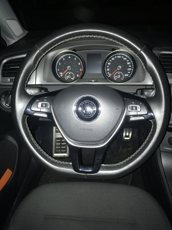

Changement de volant effectué. Je l'ai acheté d'occasion chez FZN Parts pour 195€ FDP inclus sans airbag, j'ai réutilisé celui de mon volant.
Il y a une fiche supplémentaire qui n'était pas sur mon volant mais impossible de la brancher quelque part.
Concernant le remontage du volant, une précision : il n'y avait pas de trait sur la colonne de direction mais une petite encoche plus bas (j'ai oublié de faire une photo) et comme je n'en avait pas fait avant d'enlever le volant je l'ai monté un peu de travers. Après avoir retirer l'airbag une 2ème fois j'ai fais un trait sur la colonne en face de la petite encoche sur le volant (voir photo)
J'ai eu une petite frayeur parce que après avoir mis le contact et tourné le volant à droite puis à gauche 2 fois de suite, l'ACC et les aides au parking n'étaient plus actif. J'ai du coupé et remettre le contact pour que cela fonctionne à nouveau.
Quand au fait que les concessions refuseraient de changer le volant sous prétexte que c'est compliqué ça me fait rire : j'ai mis 30 minutes en démontant 2 fois le nouveau volant
