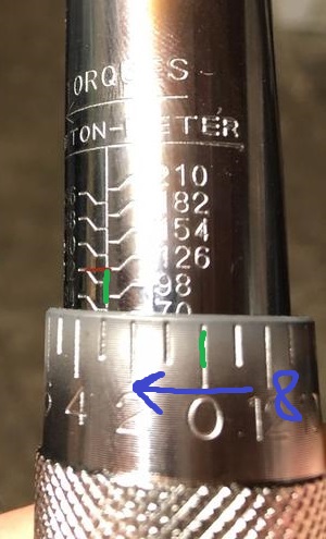

Merci de l’information du coup il faudrait que je mette ma bague à 0 jusqu’à mon trais rouge donc 126nm et je desserre de 6 petit trais si je comprends bien ?
Oui je vient de lire sur la notice qu’il faut la mettre au plus petit chiffre :Top:

oui c'est bien sa tu aligne le 0 sur 126 puis tu fait un -6 pour être a 120nm
et comme le dit titi73 après utilisation remet bien le réglage au plus bas de sa graduation pour avoir une bonne longévité de ta clé
Messages : 44467
Re: Couple de serrage jantes alu
Pour moi tu alignes ton trait vert 0 avec le trait vert de ligne, ensuite tu dévisses pour aligner la valeur 8 au trait vers de ligne.
Tu auras ainsi 126 Nm - 6 Nm = 120 Nm, les 6 Nm étant les valeurs de 0 ; 13 ; 12 ; 11 ; 10 ; 9 ; 8

oui titi73 c'est exact sur le 8 en dévissant bien sur

Merci pour les informations @titi73 et @dingo je vais mettre 110nm alors j’ai fait un test pour 120nm voici les deux photo si je me suis pas gourer :lol!:

Je valide :Top: :Top: :Top:

Merci donc pour 110nm je met 112 et ensuite je met sur le 2 qui nous fera 110nm ? Si je suis là logique

:NonNon: là tu auras 114 Nm, tu mets sur 112 aligné au 0 et ensuite tu alignes le 12 en desserrant ce qui te feras 110 Nm.

Ah oui pardon 12 j’ai pas fait attention désoler :lol!:

Vous êtes un peu compliqué... 120 c'est 112+8 tout simplement.
