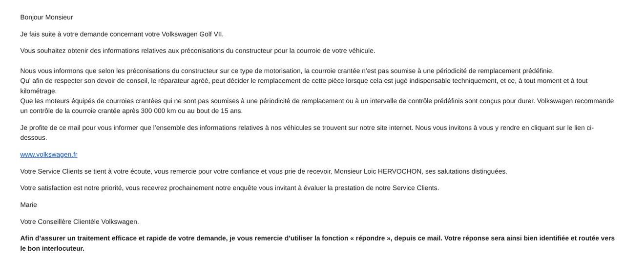

Ci-dessous réponse à mon mail au service client VW pour la préconisation de changement de courroie pour golf 7 1.4 TSI 125.

Oui, il y a vraiment plusieurs sons de cloche ...
Ma concession (VW) m'indique que les précos sont maintenant de changer la distri à 7 ans et non plus 10 ans comme précédemment annoncé.

Ca devient vraiment le bordel ces histoires de recommandations...
