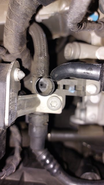

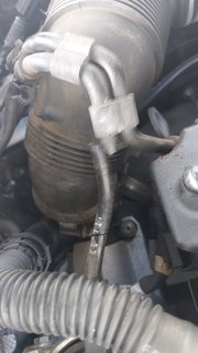

Même problème que beaucoup ce matin, voyant préchauffe orange + ACC en défaut + voyant moteur après redémarrage et perte de puissance.
Après vérification ce soir durite complètement rompue avec des coups de dents
Je viens d'acheter la voiture il y a même pas 2 semaines et j'avais vraiment pas envie de changer un EGR ou un turbo à 34 000 km.
(VW Golf 7 SW TDI 150ch de 2019)
Edit : Passage au garage ce matin qui m'a remplacé la durite temporairement en attendant la pièce VW à 40 €. Ouf :)

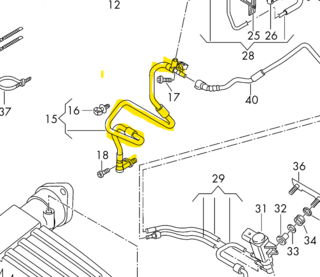

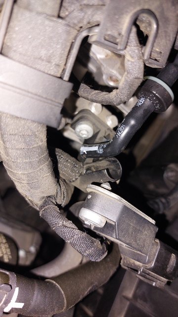

j'ai eu ce problème et la durite coupée également. j'ai eu la pièce pour changer.
En démontant l'ancienne, coté raccord plastique (coté durite venant de la pompe à vide sur l'avant du moteur) l'embout a cassé sans tirer énormément, durite collée dessus et le plastique devant être vieillissant :evil: :evil: :evil:
Avec mes recherches, cet embout est solidaire du flexible venant de la pompe :pale: donc je pense le changer mais cela à l'air compliqué il passe un peu partout et je n'arrive pas à voir comment le démonter et le changer. ça à l'air galère :( :(
Mis en jaune :
Petit conseil: pour démonter les anciennes durites n'hésitez pas à donner un coup de cutter pour éviter qu'elle reste collée :( , ce que j'ai fait pour les autres durites.
avec vous des éléments pour m'aider (schéma? ou avez vous déjà fait ce changement?)
Image Image
