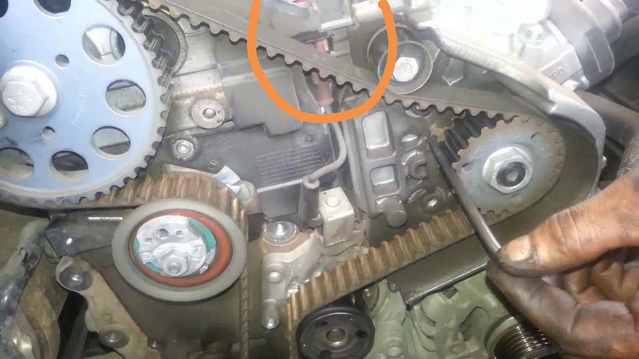

Sur les photos vous pouvez voir les prise avec un cosse marron, si elle est présente c'est une pompe à eau avec contact électrique, il suffit d'enlever le cache moteur et de regarder du côté de la distribution, la prise passe au travers du cache de distribution.
Une pompe sans contact électrique peut être monter étant donné que moi je l'ai débranché c'est comme si il n'y avait plus de partie électrique.

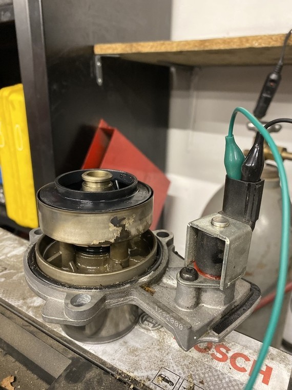

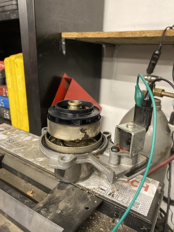

Photos que j’ai trouvé sur internet :
Photo 1, pompe ouverte :
Photo 2, pompe fermée :
