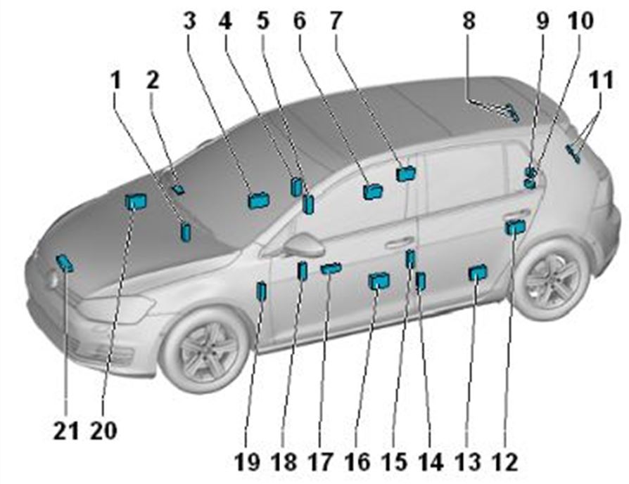

@bruno88 j'ai trouvé ça :

@chrisowsi tu saurait les identifier VS le schéma que j'ai mis ci-dessus ?

@titi73 je peux essayé en tout cas si çà peux aider
je pencherai pour les stations de couplages dans le schéma
à priori 1; 5 sachant que les 14 & 19 sont dans l'aile et la portière
