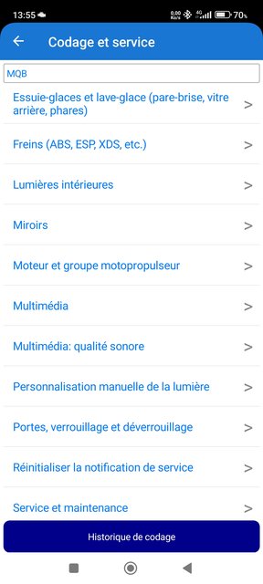

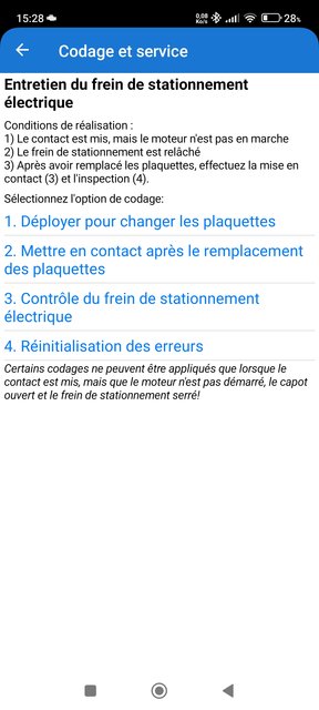

J' ai un boîtier elm327 bluetooth avec l'application car scanner.
Je l'avais acheté pour faire un diagnostic sur la 206 de ma femme.
Je viens de tester sur la golf aucun problème pour les diagnostics et effacer les défauts.(Il fait aussi du codage)
Mon but étant de remplacer les plaquettes de freins arrière en cherchant un peu je suis tombé sur cette fonction qui a l'air de coller mais j'hésite à me lancer et ne n' ai pas encore mes plaquettes neuves.
voici une capture d'écran.
A votre avis c'est jouable pour changer mes plaquettes arrières ?

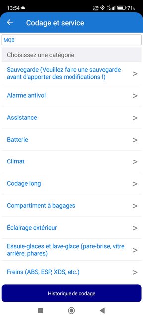

Je continue à detérrer ce post, j' ai donc testé le boîtier Elm 327 avec l'application car scanner.
J' ai pu modifier le nombre de clignotant de 3 à 4, affiché l'intensité du ventilateur en mode auto. Je n' ai pas encore fait les plaquettes arrières mais la fonction y est et bien d'autres choses. Je ne comprends pas tout les codages et j'évite de toucher.
Je vous joint une capture d'écran.
serait-ce à votre avis une alternative (moins onéreuse) à OBDELEVEN ???
