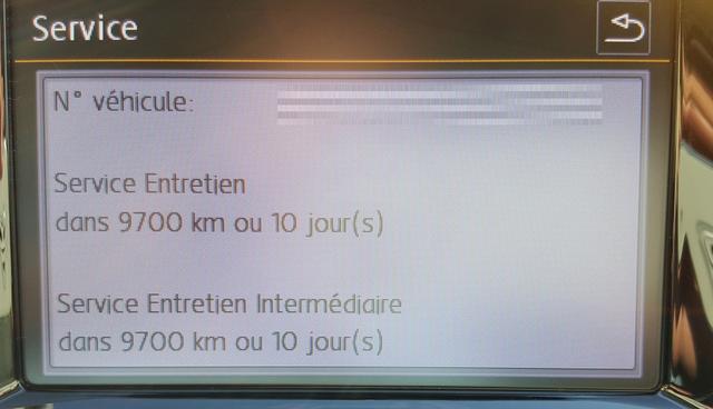

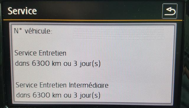

Pour la révision des 4 ans / 60.000 km c'était tout bon pour moi, pour la première des 2 ans / 30.000 j'ai du signaler l'anomalie afin que l'atelier programme correctement l'ODB.
Entée atelier révision des 2ans/30.000km :
Sortie atelier révision des 2ans/30.000km affichage erroné :
Sortie atelier révision des 2ans/30.000km affichage réinitialisé correctement :

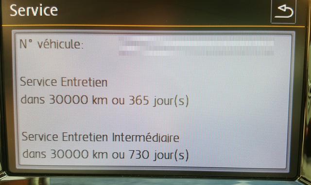

Pour réinitialiser le service entretien, c'est la même manip que le service entretien intermédiaire sauf qu'il faut maintenir le bouton 0.0 plus longtemps après la mise du contact pour avoir un second message.
L'inconvénient de cette méthode, dans mon cas, le service entretien a été réinitialisé sur 30000km, 365j et non 2 ans.
Dites moi si cette manip a fonctionné pour vous et si c'est réinitialisé sur 1 ou 2 ans.

Oui il faut garder le bouton enfoncé après la mise du contact, après quelques seconde sur l'écran entre les compteurs tu aura un message (je me souviens plus exactement lequel) là tu relâche le bouton 0.0. Un autre message te demande de confirmer, tu appuis et relâche le bouton 0.0 pour valider.
Tu aura ton service entretien intermédiaire qui sera initialisé.
Pour le service entretien, c'est la même manip mais il faut garder le bouton 0.0 enfoncé plus longtemps après la mise du contact jusqu'à avoir un second message, là tu relâche et tu valide.

@AleXS as-tu résolu le problème de temps 365 jours / 730 jours ?
AleXS @ Remise à zéro vidange
A
AleXS
Messages : 6
Inscription : 01 mars 2019, 15:37
Voiture : Golf 7 TDI 105 Carrat
Re: Remise à zéro vidange
Message par AleXS »
Non, mais ça ne me dérange pas car je fais la vidange tout les ans.

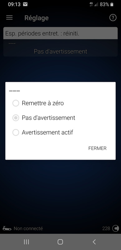

J'ai regardé via OBD11 les menus dispos, il y en a quelques uns, mais à priori on n'a pas la main sauf sur le reset, à voir si une fois connecté à la Golf on a plus d'accès modifiables pas mais j'en doute.
Voici les screens :
