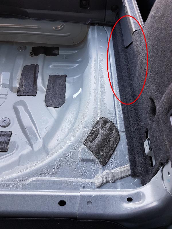

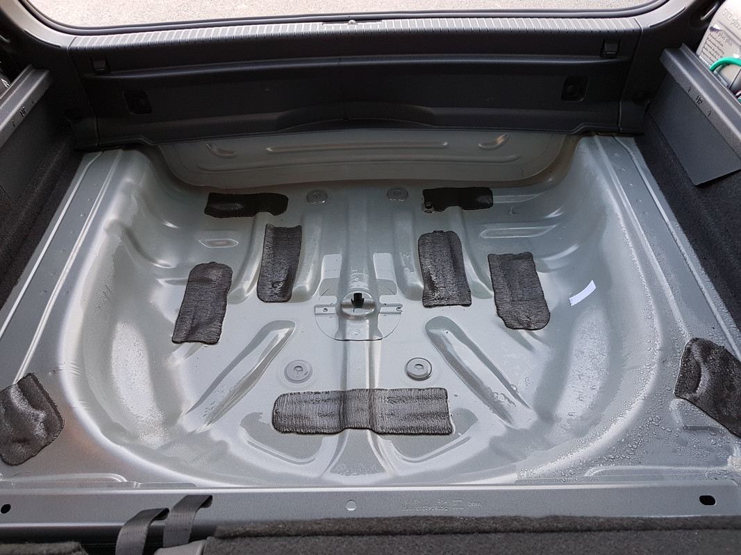

Quel surprise en enlevant le fond du coffre, plein d'eau, après l'infiltration d'eau par les gamelles de HP arrière puis avant maintenant c'est dans le coffre. 😕

Messages : 44504
Re: [webjo] Golf Sportsvan Lounge 1.4 TSi 125 BVM - Gris Limestone
Ah le poissard, tu n'as pas de TO pourtant ?
Patrick82
Messages : 1838
Message par Patrick82 »
Bizarre à cet endroit, on dirait plus de gouttes de condensats.

titi73 a écrit : 02 mars 2019, 18:43
Non pas de TO
@patrick82, non car j'avais pas mal d'eau au fond et moquette trempé
Polo 6 Carat 1.0 TSi 115cv
Patrick82
Messages : 1838
Je dis ça car, par exemple, lorsqu'un bidon est stocké dans la malle avec les écarts de température et l'inertie du fluide qu'il contient, il se produit de la condensation sur les parois externes qui va ruisseler et mouiller le tapis... Pour peu que l'on y prenne pas garde on s'en rendra compte lorsqu'on trouvera de l'eau.

Possible une infiltration par les feux arrière ?
Messages : 44504
Possible, mais de mémoire ce qui c'est déjà vu sur la berline c'est par une grille d'aération située derrière le pare-choc.
Sinon, connu aussi, le tuyau d'évacuation d'eau de la caméra de recul si tu l'as.

Est-ce-que sur la photographie que j'ai modifié (cercle rouge), c'est une trace d'humidité ?
Ta voiture couche dehors je suppose, est-elle garée en pente vers l'avant ?

@titi, par la grille d'aération cela pourrait bien correspondre car sur la partie haute gauche j'avais de l'eau en surface et à droite non, oui j'ai la caméra de recul, le tuyau d'évacuation d'eau de la caméra de recul c'est le petit cache en caoutchouc au milieu bas du haillon ?
@Patrick82 , oui elle couche dehors, elle n'est pas garé en pente vers l'avant, la moquette latérale n'est pas humide.

Messages : 44504
oui c'est bien ce tuyau, il est raccordé au bloc caméra d'un coté et au hayon de l'autre.
